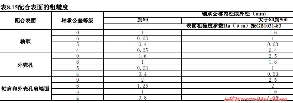

发表于 2011-9-8 08:53:48 | 显示全部楼层 来自: 中国辽宁沈阳
一般以1.6以上为好。因为轴承孔为较精密配合孔,粗糙度低了达不到要求。油封也是这个原因,不能因为粗糙度低而漏油吧。

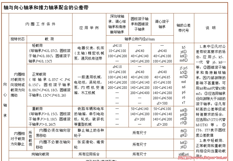

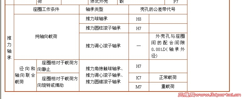

发表于 2011-9-8 10:06:53 | 显示全部楼层 来自: 中国湖南岳阳
依据见手册。具体情况的选择会有所不同。

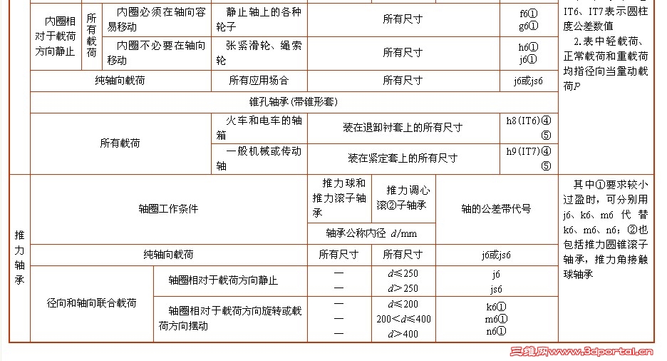

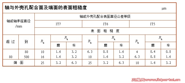

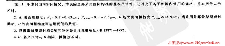

发表于 2011-9-8 13:42:49 | 显示全部楼层 来自: 中国河南洛阳
下表是按轴承精度分的:

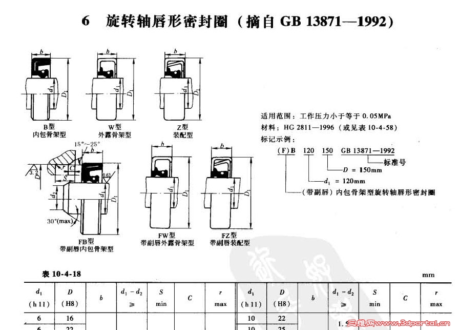

发表于 2011-9-8 20:59:49 | 显示全部楼层 来自: 中国广东东莞
油封孔的粗糙度还与运动方式、运动速度,油压高低有关:静止,直线运动还是圆周运动。一般1.6~3.2微米。

发表于 2011-9-13 12:43:48 | 显示全部楼层 来自: 中国江西宜春
液压高压型密封,孔粗糙度大于1.6. 轴承孔至少要3.2以上。有的甚到要到0.8,要看具体要求,对照手册上。 另外,国标比老外的标准还的有差距。作为企业,要求应高于国标。
