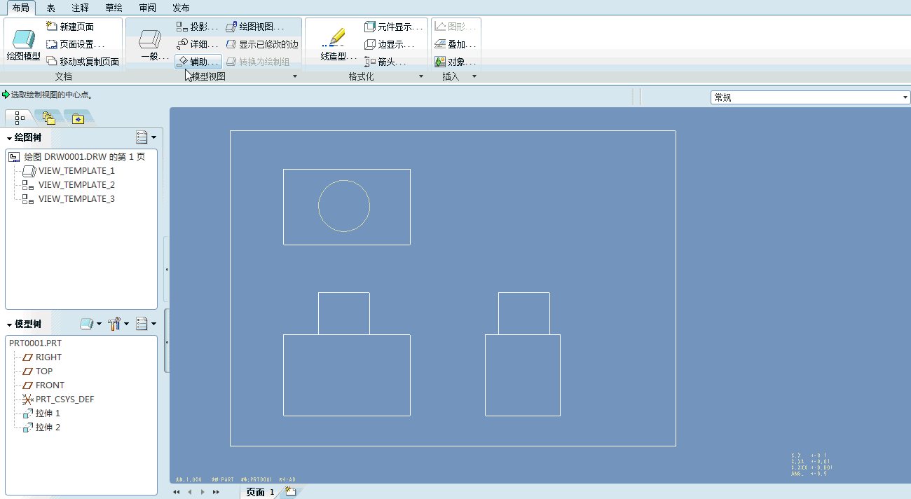

请问出图时,上面三维视图是怎么弄出来的?具体步骤?

具体操作如下:

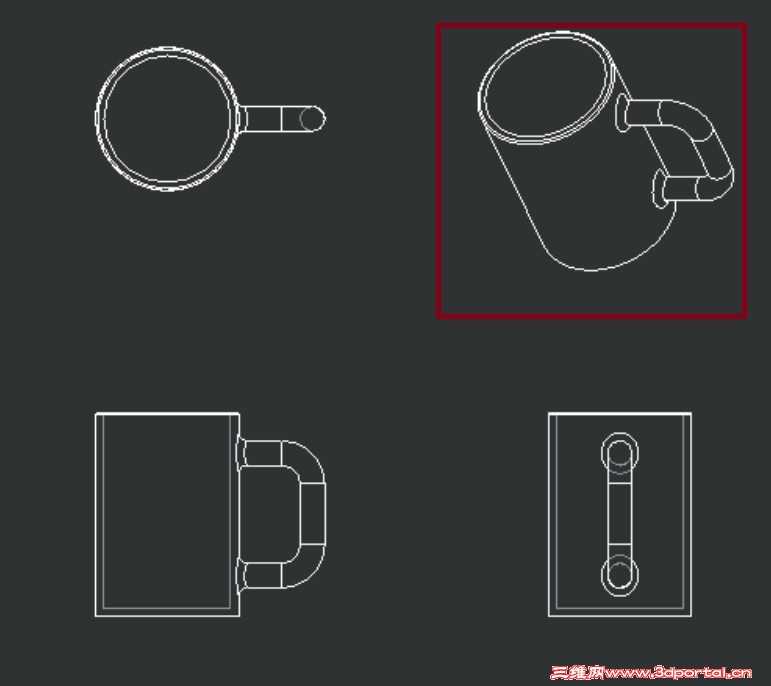

发表于 2011-9-7 21:25:08 | 显示全部楼层 来自: 中国广东肇庆
一般视图,在零件上做好视图,保存。当然也可在绘图里一般视图内调整,但感觉不是那么方便。习惯问题
