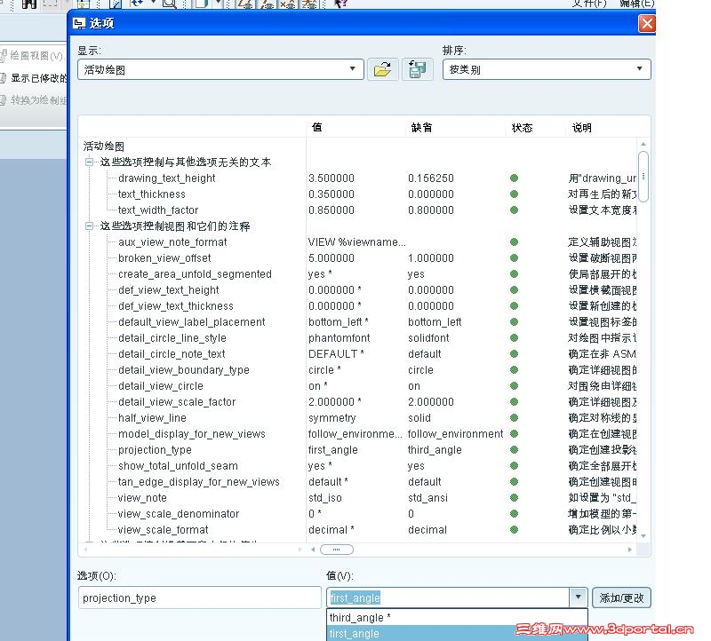

安装完成后投影为一角画法,请教如何更改能是一角画法改成第三角投影视图

文件--绘图选项--projection_type--把first_angle改成first_angle就行了  把文件另存为  在配置文件config 中添加drawing_setup_file H:\文件另存为的路径\文件名及后缀

发表于 2011-9-26 18:35:56 | 显示全部楼层 来自: 中国上海
, j4 i- {$ [4 z% H$ t9 v: gzhimalvdou 发表于 2011-9-8 16:49 http://www.3dportal.cn/discuz/images/common/back.gif
: L1 N! l/ }- S  s9 i5 M兄弟,你头晕了么。。。“把first_angle改成first_angle”这还不是一样吗?哈哈。。。。改成Third_angle吧。
