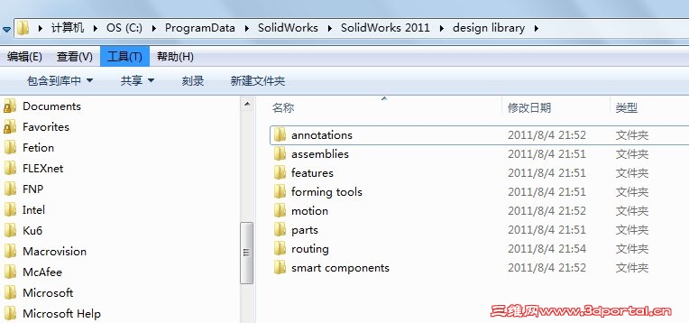

求助,SW2011里面找不到成型工具,连文件夹里都没有这个包,很奇怪?该版本SW安装包大小5G多,求高人指点!
发表于 2011-9-8 20:43:59 | 显示全部楼层 来自: 中国广东东莞
我的是WIN7 64位版,在C:\ProgramData\SolidWorks\SolidWorks 2011\design library。w32 版本可能在C:\Program file\SolidWorks\SolidWorks 2011\design library目录,不过我不肯定。

发表于 2011-10-22 10:55:17 | 显示全部楼层 来自: 中国河南郑州
这个文件夹默认是隐藏的
发表于 2011-10-22 11:01:28 | 显示全部楼层 来自: 中国河南郑州
C:\ProgramData\SolidWorks\SolidWorks 2011\design library和C:\Documents and Settings\All Users\SolidWorks\SolidWorks 2011\design library是同一个文件夹,win7x64版本
  A- i2 W" a8 i也有在C:\Documents and Settings\All Users\Application Data\SolidWorks\SolidWorks 2011\design library文件夹内,winxp版本。
' d* o8 r/ r) y) |' D# s  S  D# T5 E* [6 D" {$ B
版本不同,路径不同8 g  P6 R  H5 j! y& h4 \
1 C  t/ k- K6 h; t# j; N1 |1 R这些文件夹是默认隐藏的
