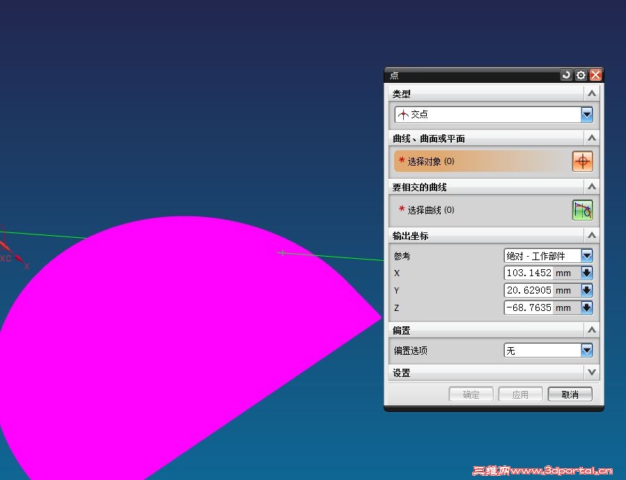

NX4.0 高手指点下,我想知道  面与曲线的交点怎么求??   用什么命令?? 怎么操作的!! 谢谢了!!
发表于 2011-9-8 16:58:05 | 显示全部楼层 来自: 中国香港
我只会用笨办法,将曲线朝一个方向拉伸成面,然后得到两个平面的交线。线的交点就是你要的点。。。。。
发表于 2011-9-8 19:32:08 | 显示全部楼层 来自: 中国山东济南
单击点命令,打开点构造器,找到交点,先选面,然后选线,就得到面与线的交点。

 楼主| 发表于 2011-9-9 08:32:10 | 显示全部楼层 来自: 中国天津
哦 ,呵呵  ,我也是用这个方法!!   嘿嘿
 楼主| 发表于 2011-9-9 08:32:57 | 显示全部楼层 来自: 中国天津
恩 谢谢了!!!     原来是这样!!! 再次表示感谢!!!!

3楼方法最好了。。2楼的 嘿嘿 我以前也那样搞
