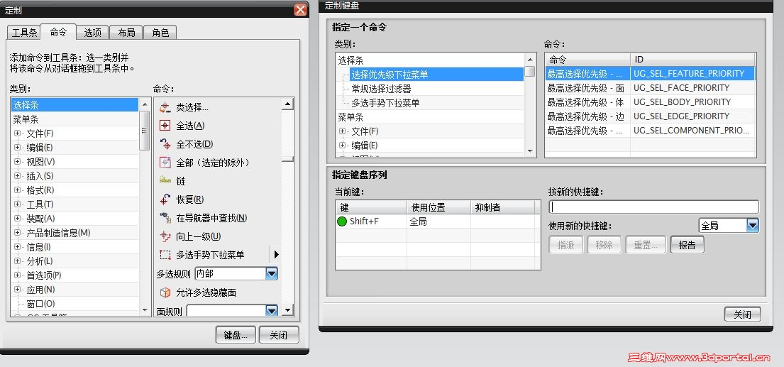

5 K1 [5 B3 V  _1 f7 [4 G6 P% _# `UG图标太大,一个界面内不能放几个,各位大侠能不能教我如何设置,或者给我个人加载设置。拜谢了。$ y2 G- F% e' J2 [
还有能不能教我快捷键设置
发表于 2011-9-8 19:24:10 | 显示全部楼层 来自: 中国山东济南

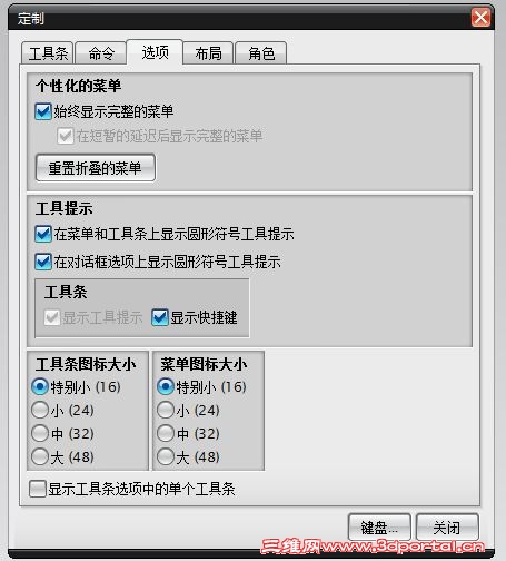

首先要把显示器分辨率调合适,然后在工具条处单击鼠标右键,调出定制菜单,如图1设置图标最小;在定制菜单中打开命令标签,点击下面的键盘就可以设置快捷键了。
