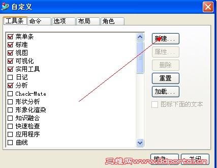

[已解决] UG怎么添加自己的工具条???
发表于 2011-9-9 09:23:38 | 显示全部楼层 |阅读模式 来自: 中国浙江台州
新建到是能新建   可是新建出来怎么加命令呢- k3 R: H& z# d& Y7 g
我主要是想把我常用的工具专门放一个工具条     如拉伸   扫掠.............
  M4 E# g' F. ^  q还有我的名称也不能是中文: T. m: q3 H! D3 [9 Q( ]( {$ Y
为什么系统的也可以 是中文啊(特征    编辑特征     自由曲面成型)

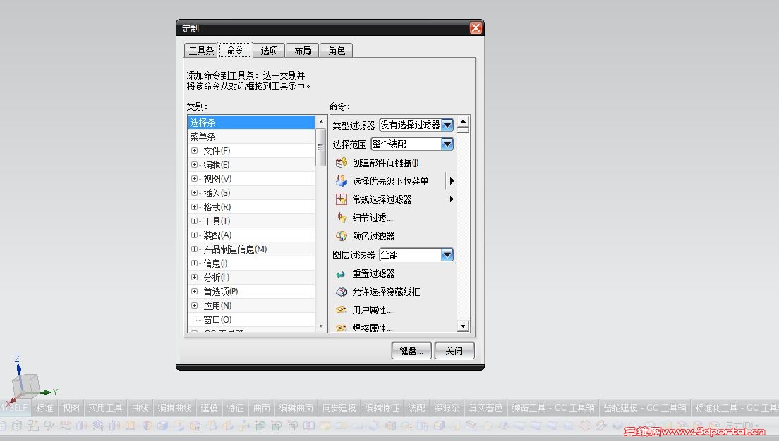

发表于 2011-9-10 08:45:35 | 显示全部楼层 来自: 中国山东济南
新建工具条后,从命令标签下把选中的那命令直接拖入工具条中。
