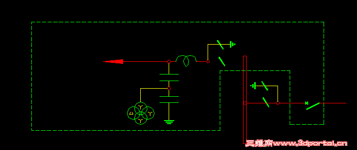

我用的是AutoCAD2010,理论上,调节注释性比例的时候,只对注释性对象起作用,* e7 a3 s  {. \4 C5 c
线型(比如DASHED),应该只和线型的全局比例和自身比例有关,但我收到这张图4 d5 O0 B" f0 t3 ]
为什么调节注释性比例的时候,线型也跟着变呢?是什么原因~谢谢各位!
6 z5 z9 K4 v0 E: h6 ~, V: W
! i+ \0 C2 k( o& Z/ U现在把这个图纸传上,大家给我测试下,是不是设置的不对,还是怎么了?% [/ R6 m4 q8 F$ K% D
图中,DASHED线型的全局比例为600,属性框内线形比例为1,注释性比例为1:1,5 t7 z% _( X; s) D1 @7 U' ?5 W/ J
这个时候虚线就是可以看见的~

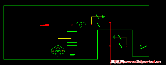

# Z0 k9 h  Z" x* }- o6 O  o但当我把注释性比例调为1:100是,重生成图纸RE命令,就显示不出虚线了~
. ~5 c0 G  e" v: ], j8 R) Z8 [注释性比例应该不会对线型起作用啊~为什么会这样?# N2 V  W* e. r+ E" |) ]

1# ranmbo 3 i) C( I) ^% E6 @
5 r  h& _2 H; A; I$ L$ z把系统变量 MSLTSCALE 改为 0
/ F' O( q. c3 p# c7 t& n% n1 Z当 MSLTSCALE 系统变量设定为 0 时,显示在“模型”选项卡上的线型不按注释比例缩放.
4 n# h/ l3 Y2 w" J  J. B当 MSLTSCALE 系统变量设定为 1(默认值)时,显示在“模型”选项卡上的线型按注释比例缩放.
