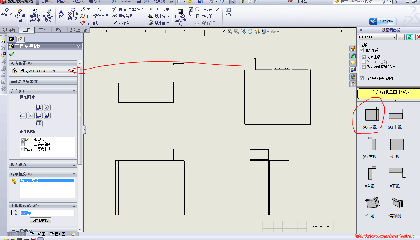

[求助] 工程图钣金件的平板式不展开?
发表于 2011-9-9 10:04:27 | 显示全部楼层 |阅读模式 来自: 中国福建厦门
( E/ h; p$ ^! t8 I! W+ v" g

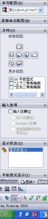

. Q! N7 C3 ~) k- c& S. Y2 I' t 平板图展开不了!.jpg 如图,很 属性.jpg 郁闷。。每次都要重新添加配置展开,2 p- z$ ?  T" P* L& i8 O6 o
5 D7 J) D' [- [
之前展开都正常的!/ e( ^, x7 d! ~7 _
; T4 K; E+ J; \, l/ K$ b% n/ \
自从做了模板后,经常展开不了。。。网上也看了不少教程就是搞不了& s) C. o4 v, q8 _. x1 ~
+ `- c1 A7 m( g
鄙人愚笨,望高手详细答之!谢谢。。。

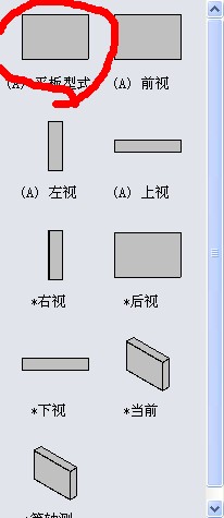

$ L8 |7 R; L' |  l& H: ^, ^  G一般都有个“平板型式”,就是有时不展开!
