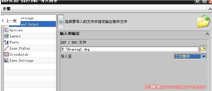

UG NX 8.0怎么导入CAD

发表于 2011-9-9 15:48:24 | 显示全部楼层 来自: 中国上海
和以前的差不多啊,界面有点不同,把新建部件改成工作部件即可

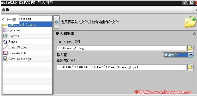

发表于 2011-10-18 22:54:27 | 显示全部楼层 来自: 中国重庆
- L+ p# g1 q9 H1 S本图的选择为新建一个prt格式文件,当前部件中没有导入结果。: N( y8 h8 n/ }& m" Z
9 O0 W4 b) ^8 g& D4 v本图的选择为导入当前部件中,与原来的版本一样。
