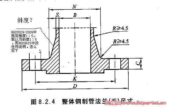

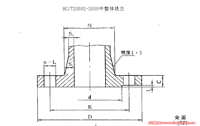

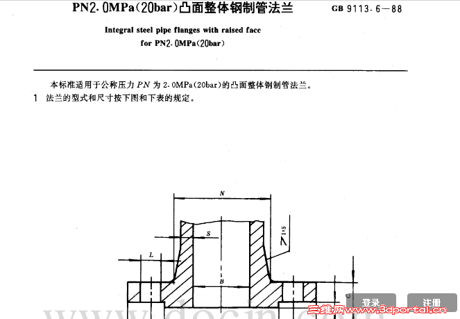

0 ?" r3 z/ L! D* f% P( w4 x3 \+ bHG/T20615-2009整体法兰(IF)中颈部高度或斜度是怎么定的?如果没有这个尺寸我们在做法兰时候没法做,我查了GB9113-1988《整体管法兰》中注明颈部斜度1:5,而HG/T20529-2009中整体法兰标注颈部锥度1:5,到底是哪个对,锥度和斜度可是不一样的,然而HG/T20615-2009中整体法兰颈部任何标注没有,大家认为应该怎么定HG/T20615-2009中整体法兰颈部高度?

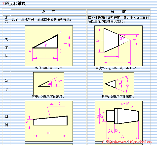

1;5角度可以计算。

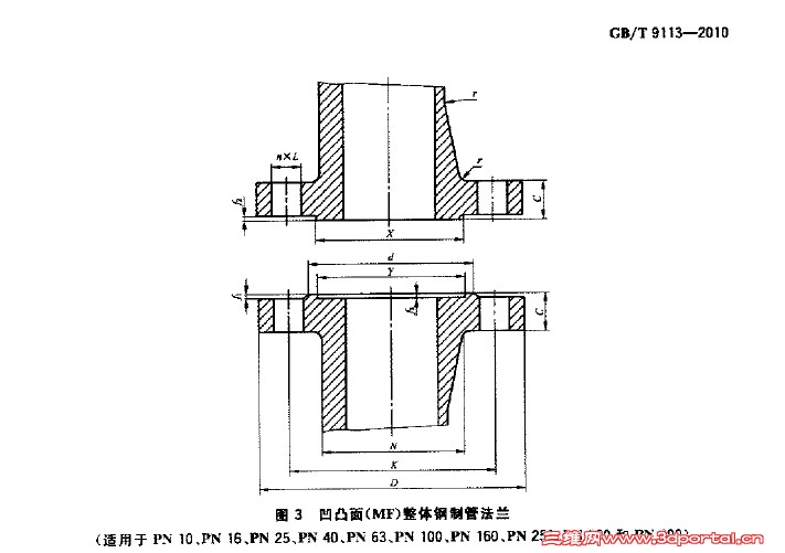

7 ~" a2 J8 h5 @- I5 e个人认为没有必要规定这个斜度或者锥度。这一个斜度或者锥度应该是从铸造工艺上考虑的,可以按照自己的实际情况取舍。' O/ N/ h+ ]' {% \/ O1 Q
参看最新的GB/T 9113-2010《整体钢制管法兰》,不再标注这个斜度,甚至示意图一边有斜度,一边无斜度。

4 w* r" m) K. m9 y1 t' u& y标准中的这个示意图一边是直的,一边有斜度,表示可以做成直的,也可以做成有斜度的。但不可能同时是直的又有斜度。
