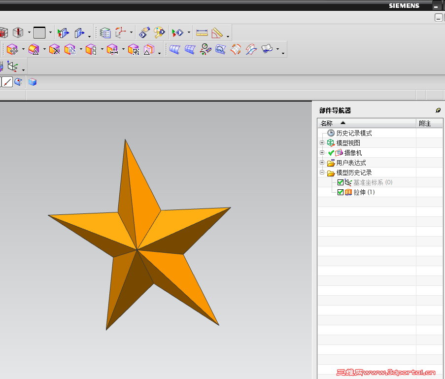

发表于 2011-9-10 15:24:14 | 显示全部楼层 来自: 中国北京
' n& H, X' D# M: [
0 F4 R$ M" _/ B7 G一个拉伸不就OK了吗
  q( c; q4 Y" v) X* Z7 p0 {2 H! n( L

发表于 2011-9-13 16:36:37 | 显示全部楼层 来自: 中国广东东莞
方法一:拉伸,设置拔模角,直至出现交点8 X/ ~4 J% ]& R( N! b9 d0 X
方法二:直纹面,一点与一个五角形线串创建$ W' A7 z  U0 C9 b# I" t. K
方法三:与直纹面类似,用曲线组命令
) }$ e6 I0 ?! y# P& u2 V方法四:扫掠,一截面与三引导线创建
5 b; M4 A6 W; U7 `! F0 n8 N方法五,有界平面+阵列(阵列角度360/10,数目10)

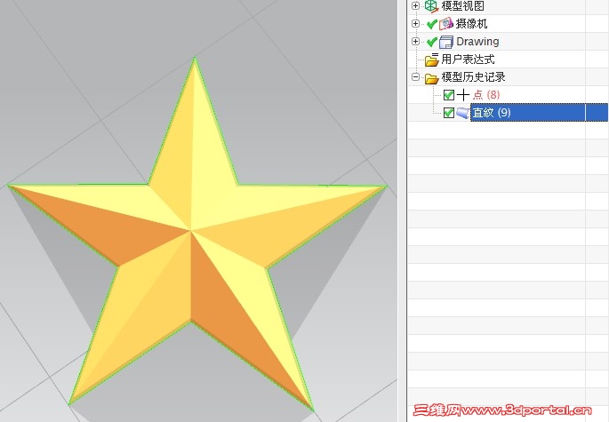

发表于 2011-9-15 09:08:53 | 显示全部楼层 来自: 中国浙江宁波
% o4 z) z; v, i. b1 n! ^8 e! U4 f" B6 e/ p
