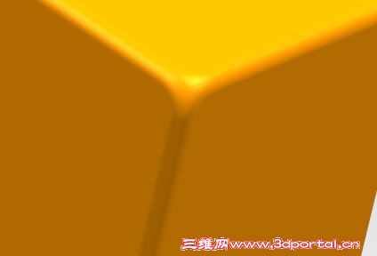

三面拐角,如图,感觉不容易做,有没有好的方法?http://file:///c:/gj1.jpg

拐角象球形,半径明显的大,周边相切

也在 边倒圆那里,先选择三个边,再点setback 那个 就好了4.o的。。
发表于 2011-9-13 16:23:30 | 显示全部楼层 来自: 中国广东东莞
1.方法一:边倒圆/拐角回切( g; ?( f. a$ u3 Z5 O# O, ^8 O4 |
2.方法二:N边片体
