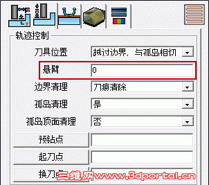

悬臂参数位于更多切削参数页面里,从字面上很难理解这个参数是控制什么的。' W- ?9 k. ~, j+ ?! X/ V& z7 {/ o
+ J) I; _5 C! N

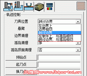

2 \: E- D7 V5 B9 T此参数仅与以上面所示刀具位置参数的“越过”条件切削的边界组合使用。只有在选用越过边界和越过边界,与孤岛相切这些越过刀具位置的时候, 悬臂才可使用。选择其它非越过的刀具位置时,悬臂参数不可用。& E- @1 }* `* a' W- j
6 d3 `9 I5 \4 n& d, ^( h* r5 f5 s) H7 |0 b+ v* }

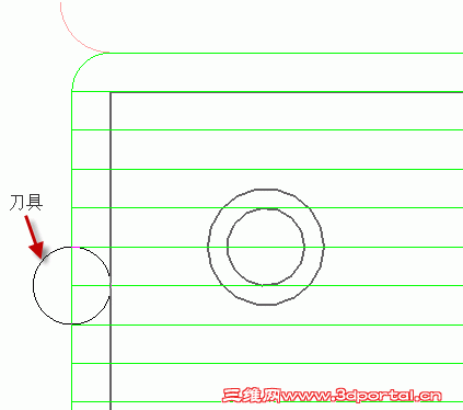

这个刀具直径百分比添加到越过条件中,使刀具进一步超出边界,如下图所示,当刀具位置为越过边界,悬臂设为0的时候,就是刀具不往外偏移,刀具正好与边界相切。
3 e- R8 x4 B0 L 3.gif % e! A3 b! |# G3 N
# Y, t- `, B4 ]: o# o

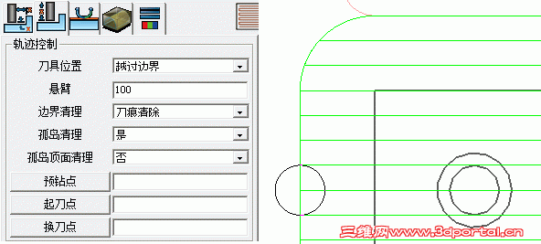

, [# x! h  B5 B) R当悬臂参数设为100的时候,即刀具往外偏移100%个刀具直径。# I, k9 S- s2 G. J3 l7 V
