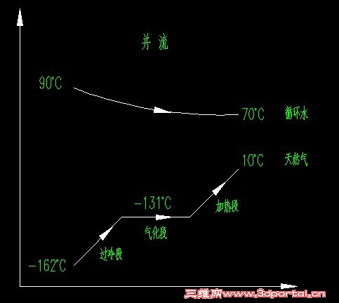

5 S' a8 A2 k  }沉浸蛇管式“气化器”或称“蒸发器”对数平均温度如何准确计算?- X1 f, |% v$ A; p& G) d
! ]- g- V& w0 m; i7 v. V( w
沉浸蛇管式气化器或称蒸发器3 g/ S# v* i  @9 j
* j9 E3 z7 c6 O, g: D8 ?
已知条件如下:管程: LNG      工作压力:0.6MPa   进/出口温度:-162℃至10℃ 流量:5000Nm3/h 1 @# M; R; l' O& y2 @% z
7 l" X. J. p5 t, e6 h# ~                     壳程:循环水 工作压力:0.2MPa   进/出口温度:90℃至70℃
" I8 Y' l6 D% f7 a2 ?
- T/ A4 T! n1 U' C* W5 J. U6 {' o配合图一起说明:
3 e- }5 K7 l3 V# Q! W( H7 A. \1 c+ \
求这个换热过程对数平均温差如何准确计算?谢谢大家!

分段计算,从图上可知为顺流换热,然后过冷段、汽化段、加热段分别计算,分别计算换热量、换热系数、换热面积
% z" R5 |' p/ @* Y7 G$ Q  V. V个人观点,仅供参考
