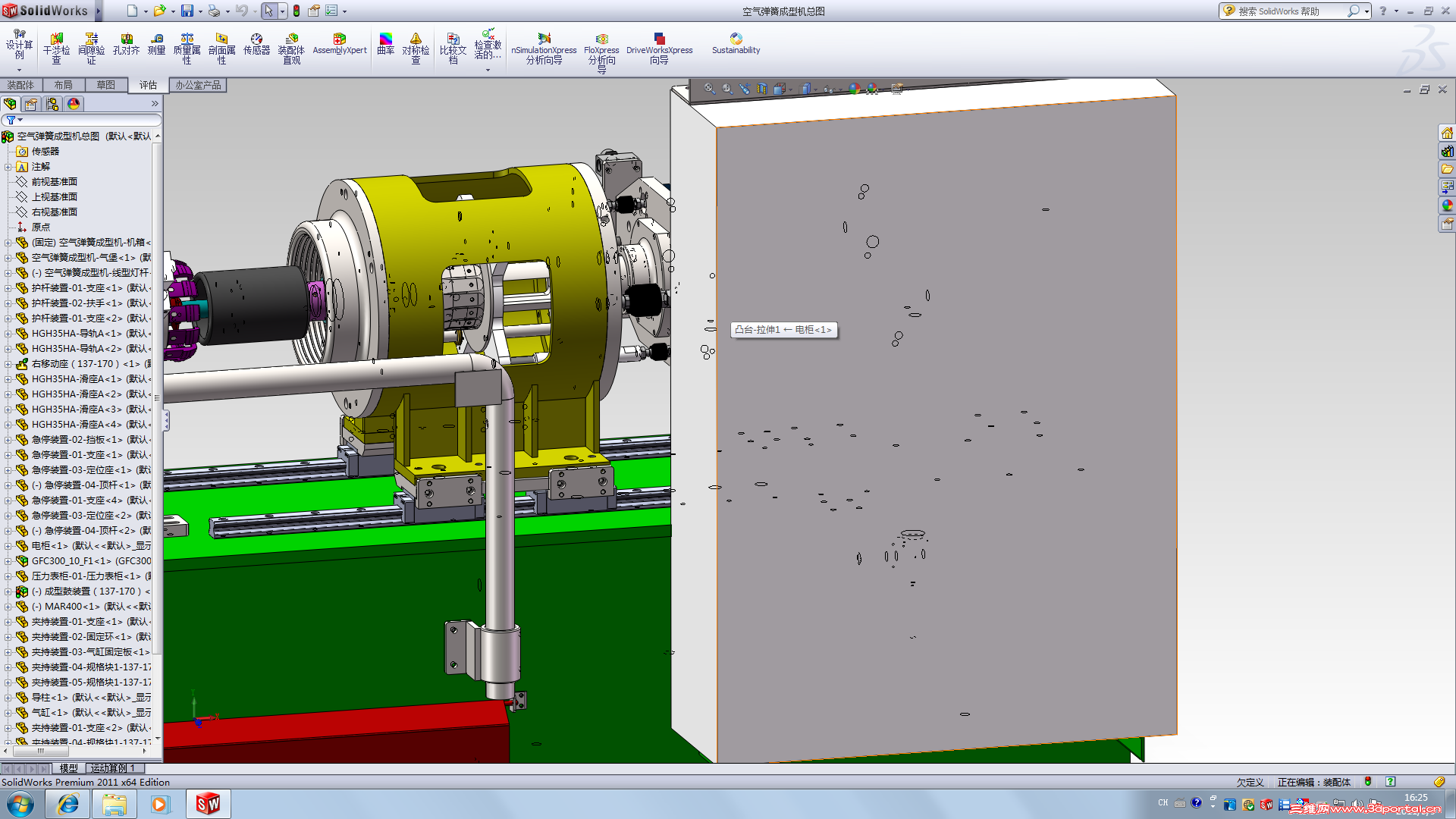

装配体上有很多圈?要如何隐藏?
发表于 2011-9-9 17:06:06 | 显示全部楼层 来自: 中国黑龙江齐齐哈尔
异型孔的线。怎么消隐?就不知道了。
发表于 2011-9-9 17:10:01 | 显示全部楼层 来自: 中国北京
点击工具栏“视图”——>选择“隐藏所有类型”或者其它相应的项就OK!
发表于 2011-9-9 17:12:46 | 显示全部楼层 来自: 中国北京
如果上述还不能全消除的话,可在“显示样式”中选择“上色”模式,注意不是“带边线上色”!
