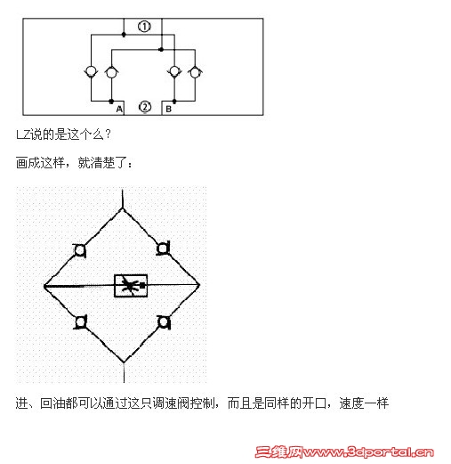

看力士乐的样本,里面提到了整流叠加板,原理理解如图,但是关于样本中给出 的油路是怎么走的,请大家指点一下。上图的油路与下图怎么对应?感觉上图的油路走不通啊

整流,就是进回油均过节流孔板节流

与电学桥式回路相同。
