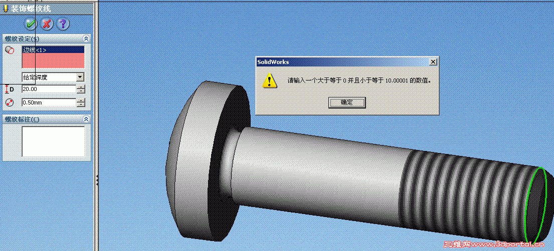

要确定螺纹装饰线的轴向长度,好使得工程图中螺纹线显示正确。求帮助

 楼主| 发表于 2011-9-9 17:42:13 | 显示全部楼层 来自: 中国安徽合肥
 楼主| 发表于 2011-9-9 17:46:29 | 显示全部楼层 来自: 中国安徽合肥
图片,新手,发图还不熟悉,抱歉
发表于 2011-9-13 13:06:23 | 显示全部楼层 来自: 中国辽宁沈阳
有没有更清晰的图,轴向长度直接给出的啊。
 楼主| 发表于 2011-9-24 20:43:20 | 显示全部楼层 来自: 中国安徽合肥
4# walkinheaven
$ H/ d3 e1 D% z6 m1 d从toolbox 拉螺栓的时候,我从新设定了长度,比标准零件要长。对这个新零件装饰螺纹线的时候,限定的长度是标准件长度,否则报错。
