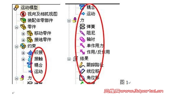

solidworks2010中的solidworks 6 X# g0 t. `& r+ {+ r
motion
到底怎么用啊,我的打开插件后能找到“Motion分析”这个选项,可基本的功能按钮都没有的啊。打开旧版本的文件能看到那些按钮,如图1红色圈处所示,可新建的文件做Motion分析时就找不到相应的按钮了,如图2所示,什么都没有啊,想图1中得那些约束类的关系都找不到啊。
发表于 2011-9-10 19:01:47 | 显示全部楼层 来自: 中国山西晋中
已经集成在配合窗口里的高级装配或运动配合里

发表于 2013-10-9 17:01:37 | 显示全部楼层 来自: 中国江苏南京
我也是这样,原来sw2009这样,后来请教二代龙震老师,他说motion插件安装问题,建议用2011版本有所改善,我正在试,有结果马上告诉你,现在把我的问题及老师回复粘贴如下:* S9 ~! Z+ f) W2 f
% z* o& T+ N0 k! A4 A; K6 D- O7 w$ ?. T) E$ B9 f. d6 r% g7 H
你这是旧版的画面啊! 这个功能在2011版有改版,如果你看的是我们2011版的新书,但是却用旧版软件,可能就会这样! 升级到2011以上的版本就解决了啊!

1 t, ^" u3 }- ]老师好,看您的书使我能力、经验很大提高,下面有问题请教:. h& L* V8 ]0 O' J: n9 G4 W& v
. a! x& T8 V) t% R# S5 O      我使用版本sw2009 premium装在D盘,并安装、激活motion和simulation插件,如图
- G. k7 ?4 Z0 _( l$ N' |' O' I' I2 }0 Y) ]* [6 _
     但打开装配图状态栏有“模型”、“运动算例”,就是没有“motion分析”,如图
/ o9 Y3 x" C6 }/ N" n2 Z3 P0 G, n; Q( H$ {1 Z, J/ K- s7 M
/ ?0 I3 c. c9 U" ~
即便“运动算例”的下拉菜单中有动画、基本运动、motion分析。, d' ^7 u0 J$ [0 Q
正常情况应该有“motion分析”状态栏,并显示“运动模型”浏览器,浏览器“运动模型” 包括零件、约束、力、结果等,如图
