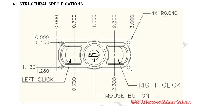

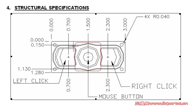

" u1 R5 O: W4 o- ?. C! X 使用命令:Regen
- X" @. |9 k$ |) `; r2 r; S# U' o0 C' t( b, b
图片一是使用之前的.圆形是六角的.
# n3 `  h3 Y7 x1 d9 l1 r4 B* X
! T: ?' K8 P6 k. `4 c 图片二是使用之后的.圆形是标准圆.

圆本来就是圆,只不过CAD为了节约系统资源把圆显示为多边形,在“工具→选项→显示”标签下修改“显示精度”的数值,就可以得到不同显示平滑度的圆(这个数值越大,显示的圆就越圆,耗费的系统资源也越多),圆在输出时(不管是打印还是输出成其它格式的文件,如PDF文件、JPG图片等)都不会象电脑显示屏上那样是多边形,而是真正的圆。
5 A8 L& Z+ V1 }' q% O用“Regen”命令重新生成一下圆,这时圆是变得很圆,而当你关闭文件后重新打开,圆依然显示为多边形。

楼上说的正确,因为那个命令只是重生成而以,与打印或转成其它格式没有什么关系的
