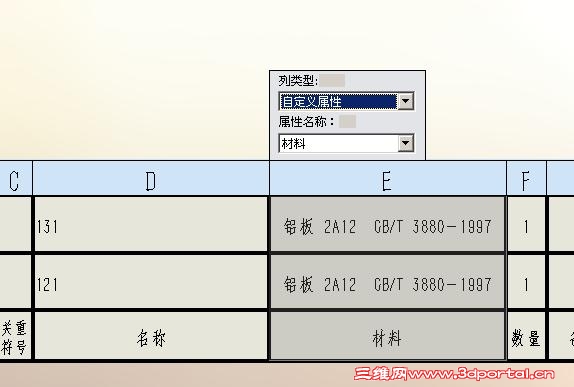

1# cheng123654
! A( v+ }- L$ i! `1、先保证零件自定义属性及自身属性已定义2 f2 `# {% G& V) ]: }0 q
2、材料明细表新插入一列或修改某列,双击列头,以下图材料为例,双击E所在区域,弹出图中对话框,选下你想要的!
/ x7 l3 _, ^' Y' N% ?' F' V+ v
发表于 2011-9-13 17:25:02 | 显示全部楼层 来自: 中国山东济南
楼上正解,零件的属性里有材料这个属性,在材料明细表里,才能定义出材料来,
