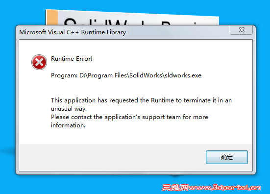

两个月来都能正常运行,今天安装系统自带插件Tools后,SW出错打不开了,但PhotoView和DWGeditor能运行。
 楼主| 发表于 2011-9-13 17:11:04 | 显示全部楼层 来自: 中国江苏南京
RE: sw2010sp0.0打不开了
同样的问题,论坛上已提了4-5次,都不了了之,原因没有找到,难道只有重装系统这一条途径。可我的本本是正版Win7 系统,舍不得。希望各位高人指点一下,怎么解决?谢谢!
