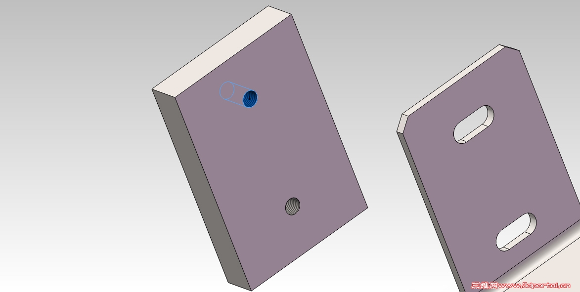

装配时候怎样将两个件:长型孔和圆孔迅速装配?我想长型孔装配在圆孔的中间。

6# qiyuezhuifeng 谢谢,但我要的是另外一个效果,请看下面的照片。上下能在中间,左右就不好采用《宽度》,长型孔不在板材中间。
发表于 2011-9-10 21:29:06 | 显示全部楼层 来自: 中国江苏南京
7# kinglaw . u% O- A; E/ C) y
那你就用我说的那种方法:长形孔中心建一个轴,用同轴连接,两点就可以将上下定位了,然后再一个约束,就完全配合了
