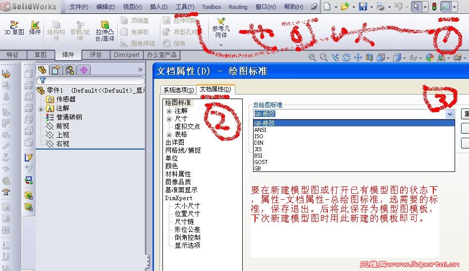

第一次运行sw,会有一个界面选择向导,来选择哪方面设定,比如说机械设计,零件设计之类的,然后就是默认的标准。! U# H0 Y, q9 O# G
因为忘记设置,导致现在默认的标准变成了ISO。。
1 I! u4 |, M1 q" e" d" `7 ~9 O9 Y在系统设置的文档设置里,只能一时的将文件修改成其他标准,! x) d3 O3 ?2 J7 k4 ?* ]* w  c3 a' F
问一下怎么能够永久的修正默认标准?
# W1 @! O4 U  B  _, a- x4 @
5 R2 N2 `# |  F& ~" o' }0 ^版本 SW2011
发表于 2011-9-11 11:15:46 | 显示全部楼层 来自: 日本
改成其他标准,保存为模板,用这个模板

看图片

 楼主| 发表于 2011-9-14 14:45:58 | 显示全部楼层 来自: 日本
感謝大家的解答,4F的方法智能修改當前的文件,不能設置為默認。! Z6 g4 y1 S/ K' X9 n' A2 Z) T
5F的大人時分感謝。我想要的是那個第一次啓動時候設置的窗口,那裏可以設定永久標準。
1 l3 z8 J5 }7 ]- k' X8 o
: J, L! ?* W* M% x8 Q最終我的解決方法。。刪除重新安裝了><;
