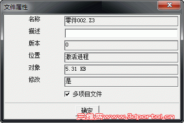

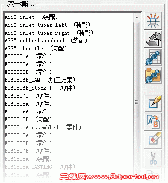

多数CAD/CAM软件只允许每个文件保存一个零件、装配体或工程图。缺省状态下ZW3D可以把它们都保存在一个文件里,如下图中一个文件里就包含了多个零件、装配和加工方案。. K- c6 b# }5 ~" t8 {7 y
1.gif # _+ N- q1 a2 C- A
$ ~8 b) W& N. C; e- `/ [. m+ ?
如有些用户不习惯这样的文件管理方式,希望一个文件就保存一种对象的话,可打开文件下拉菜单的属性进行设置,把多项目文件复选框去除选择即可。* G1 }) o+ _( ^0 b6 {9 u
4 z* p6 ~. R/ _- P1 Y, {' {
* s7 H0 Y; A. N! S6 s$ a: E0 \是不是多项目文件类型,还有一个办法可辨认,那就是退出命令是否可用,可用的就是多项目文件类型,不可用的就是单项目文件类型。
7 E* B1 Q; J: e) p& D 3.gif
