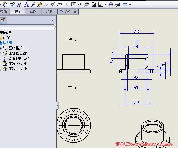

示范如图,最左上角的按钮便是自动标注,详细的底部要做一下选择,另外SW米有审美功能,标出来的尺寸有点乱需要略微调整一下布局 。OK很简单适用,多用几次就知道了 ,http://www.3dportal.cn/discuz/border=0
7 d6 l& e3 |$ u- Hlfcx0916 发表于 2011-9-11 21:44 http://www.3dportal.cn/discuz/images/common/back.gif
' T% J) ?' A$ i
谢谢4楼回答了我的另外一个问题。不过我指的是草绘时自动标注尺寸。

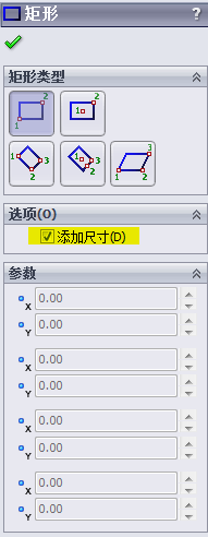

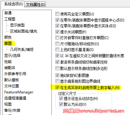

1、在SW选项中选择草图,再勾选“在生成实体时启用荧屏输入数字输入”3 z$ X9 h2 a% J( q  Q
- Z" c5 l+ a/ R& o9 P2、随便新建一个草图,画直线或其它,在对话框中会多出一个“添加尺寸”选项,请√选,以后绘草图就会自动添加尺寸了。7 Q2 ?1 n6 X3 @1 {! f
这种方式我不喜欢,更喜欢手动添加,那是随个人所好!
5 a( K0 D/ v5 [9 `2 J9 {+ s+ ^8 y8 `+ p: U! g" O2 ?
; H9 L5 ^2 ~/ A$ b+ Z( Y这种方式我不喜欢, ...; a6 S! T/ }. n$ x
fushuixiu 发表于 2011-9-21 06:23 http://www.3dportal.cn/discuz/images/common/back.gif
" B6 p0 H+ ~/ W0 A  F: r; n( l谢谢14楼!
