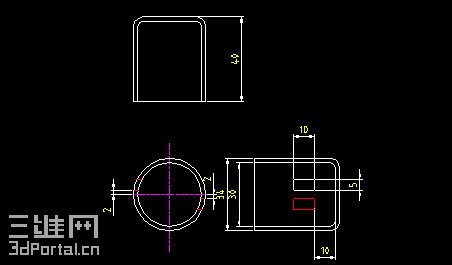

各位好,请教附件中零件圆周面上的两个孔如何冲出# f1 ?+ l9 }& u: A. u

侧冲,只是凹模强度较差!

可以侧冲,也可以直冲!动动脑筋就OK的!

直冲,将凹模做成筒形并卧置,把零件套进去.

最好不要侧冲,模具复杂,容易出安全问题,用上下对冲,凹模横在中间,可以上下滑动,然后上下各一个冲头,这样比较简单,排废料也容易,也好保证安全

一种方法是侧冲,模具制作简单,另一种可以用滑块来冲,模具制作要麻烦些,但效果要好点
