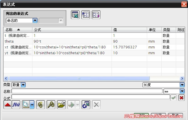

ug4,用公式做好一个渐开线,却无法拉伸,总提示无效截面。搜索了一下,有人说用光顺样条命令,试了一下,确实是可以了,可是看一个教程里面没有这一步啊?再说,光顺样条是什么意思呢?' d0 ~* T# j. [/ A7 ~
本意是做一个齿轮,但是无法拉伸,发现是两侧的渐开线无法拉伸,为了简化问题,就做一条渐开线。把文件发上来吧。 11.rar (20.13 KB, 下载次数: 13)

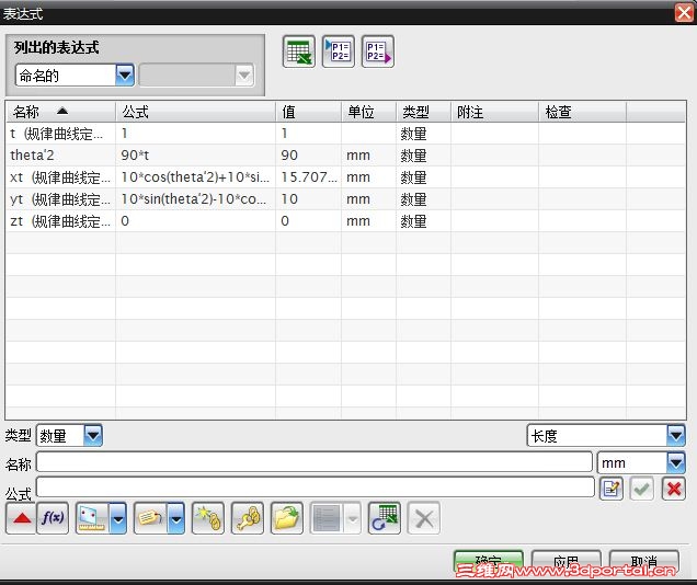

UG这个练习中的渐开线有些问题,在很多版本上都不能拉伸。打开此曲线,是用公式曲线做的,发现没有Z值的定义,可能是较早版本做的,在现行常用的版本中规律曲线的做法已有所不同;所以我认为较早定义的规律曲线和现在的定义方法有冲突,造成新版本对旧曲线识别冲突,以至于造成不能拉伸这样的问题;将表达式中加上ZT=0就可以正常拉伸了。

修改公式,用pi()替换3.1415926……。
