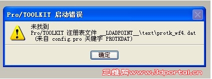

[讨论] efx5.0挂不上
发表于 2011-9-13 08:54:50 | 显示全部楼层 |阅读模式 来自: 中国山东青岛
我从论坛上面下载了efx5.0但是挂不上/ O6 Y$ t: i2 U/ s2 y7 P1 @3 l5 \
提示如下面附件的图片所示

发表于 2011-9-13 21:22:07 | 显示全部楼层 来自: 中国广东东莞
你挂在什么版本上呀,要是5.0的 话 不用挂, 自带就有,在config里 加上 efx_enabled   yes 重启proe就可以了。. {  d' g0 J% }
4.0 的话需要注意把 安装目录x\Program Files\efx50\text中`
( i0 w: G. i- N1 hCONFIG.PRO的内容复制到proe启动目录下的CONFIG.PRO之内。 也可以在启动目录的config文件里添加 protkdat  x/\Program Files\efx50\text\PROTK.DAT   效果是一样 的

 楼主| 发表于 2011-9-16 08:02:09 | 显示全部楼层 来自: 中国山东青岛
是我不会操作,现在已经挂上了,谢谢帮助,我是挂在proe4.0m060上面的
