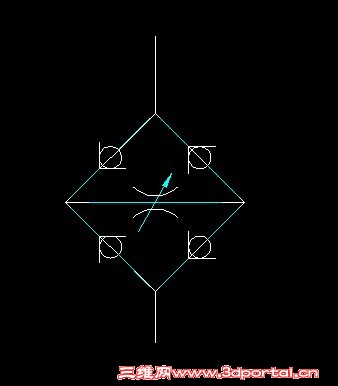

截图00.jpg 这个和节流阀什么区别。。我看来看去那4个单向阀加上的效果和一个节流阀一样~~~各位前辈能指点下小弟么?

中间这个应该是调速阀才用得到这个整流板的。调速阀具有压力补偿功能,必须保证流向始终是一个方向。
 楼主| 发表于 2011-9-13 14:30:08 | 显示全部楼层 来自: 中国浙江台州
哦,对谢谢,就是指只能从A口到B口,而不能逆是吗?

最主要的区别局势可以双向节流。
发表于 2011-9-26 07:43:47 | 显示全部楼层 来自: 中国江苏南通
进、回油都需经过节流。更稳定
