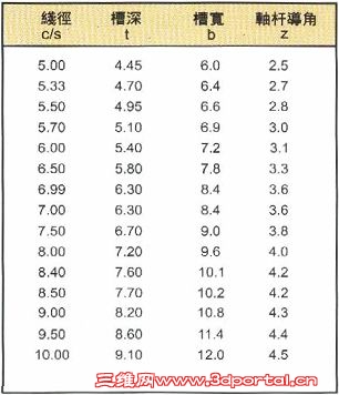

选用密封圈断面直径d0为6的O型密封圈,密封槽的宽和深要多少才能起密封作用,同时不会损伤密封圈?谢谢!

0 Y3 D3 J5 Q- C! m8 F' p学习:GB/T 3452.3-2005 液压气动用O形橡胶密封圈 第3部分 沟槽尺寸

有标准的,机械设计手册上也有,好像压缩量在10~20%之间

O形密封圈断面直径d0即为下表中的线径,沟槽尺寸如下:

这个应该通过相关标准或密封设计手册,机械设计手册直接选取。如果您用的材料手册上没有,请参看密封设计手册相关计算章节进行计算。
