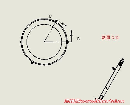

各位大侠:- \) f! D* g0 }4 f) p5 s3 r  }

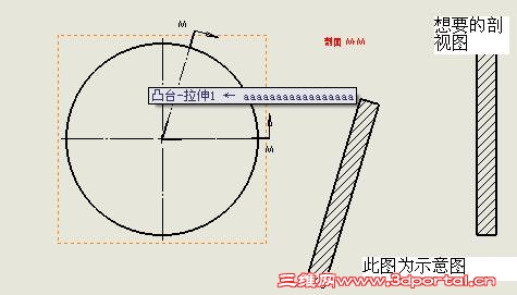

     你们好,现在碰到一个旋转剖视图的问题,剖出的视图为斜试图,如图附图1所示,请赐教。如何变成正式投影,我的工程图为装配图。后来我新建了一个圆柱,如附图2,旋转剖,视图不对;理想试图为最右面。

断开视图关系
# E4 S8 n, O8 F- K7 F2 `; v断面就可以任意放了~~
 楼主| 发表于 2011-9-13 12:33:56 | 显示全部楼层 来自: 中国上海
如何断开啊
 楼主| 发表于 2011-9-13 12:36:52 | 显示全部楼层 来自: 中国上海
我是解除了对齐关系, 但是 视图还是斜的 ,没解决根本

发表于 2011-9-13 12:51:37 | 显示全部楼层 来自: 中国四川泸州
我的意见是先断开对齐关系后,将右侧的旋转剖视图移到你需要的位置,再将其进行旋转命令,达到你设计的视图即可!
 楼主| 发表于 2011-9-13 13:01:23 | 显示全部楼层 来自: 中国上海
高手,采纳了,谢谢大侠

发表于 2012-8-19 10:38:27 | 显示全部楼层 来自: 中国陕西西安
剖视图的方向与你选的最后一条剖视线法方向一致,你重新选一下试试
发表于 2013-5-25 22:43:54 | 显示全部楼层 来自: 中国浙江湖州
10楼的说法正确,非常感谢,我也遇到了同样问题。
