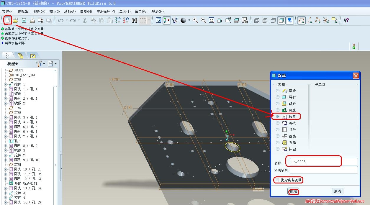

: }  x/ \* P- M* j5 i. _这样给你演示一下吧,刚好下班了。3 r/ w* ?/ C1 C2 W# S, t% D
第一,建立一个零件,就是默认的,随便创建一个,效果不截图勒。

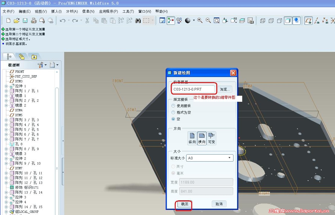

' R* p! t1 h$ P. k: U6 y/ ~6 p* y2 |第二,有了零件图后,再点新建,选择绘图,具体如图。当然里面有需要选择的哈,具体不说了,先告诉你如何创建工程图。
% U. i; b5 ~2 q9 d: x( d* z: g$ Y$ k% Z
% o' v) T/ B" ~4 S
- O0 j7 b  M, E  X6 S, M' i0 C% O" F* w. V/ W2 w
确定后就是下图了,注意那个零件名字就是你要转换为2维图的零件模型哦3 l; R% ~0 b/ S: P2 M9 \% h3 L

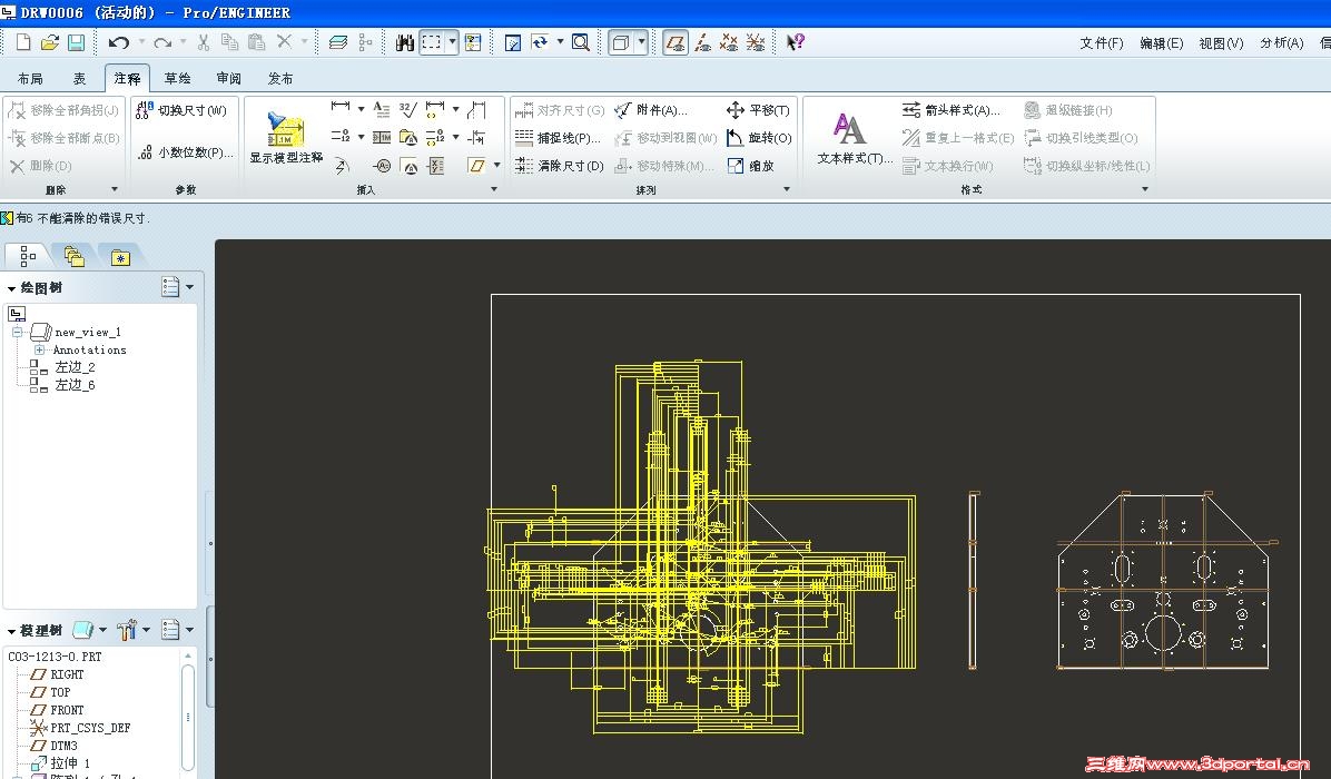

0 V; C( K( w+ K4 ^3 l% w6 c! X3 M2 Q! Z7 L第三,你在确定后,看到的才是真正的工程图。默认使用模板的话会是一个三视图的,一般默认的是个第三角的哦,当然如果用的是国标模板就是第一视角了。具体如下图。我这个是随便放的几个投影视图哈。别计较哦,尺寸是我让PROE随便生成的,更别当真哦,乱的很了
: x5 g' Y0 [( T$ o: o( @* J 3.JPG
, }( P: f+ {+ g# S1 L" g$ T9 @. G& }- [+ d
好了,我的意思就是想说,这个绘图才是和CAD一样的2维图,这个是可以另存为DWG或者DXF格式的哦,当然了,出图也是这个文件了。% h. U5 y# U, r5 y" ]( x3 c
% d, l- L. a7 V* b' K4 `
8 l. |. S, p( K% [" J% Y希望我理解对了吧,呵呵,因为当年我遇到一个初级问题,我自学林清安德教程,就是我在PROE里点不出右键菜单,一直迷惑了我好几天,几天后无意间按住右键没放开,那菜单出来了,我好无语阿。呵呵俄,别笑话。
