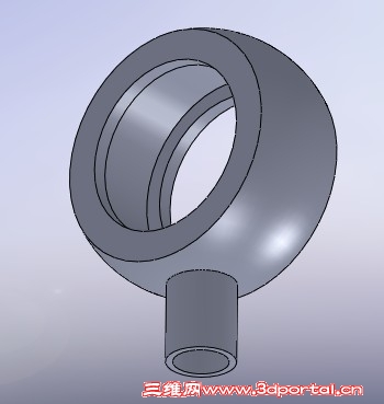

+ O8 \# |  T2 C4 U求助这种接头叫什么接头?什么名字?哪儿有标准?
. r; D7 u7 U$ V- q( b$ M. a! J# H4 F7 i% x6 y
里面穿一个带孔的螺钉。

这应该是一个铰接管接头的图形吧,旁边伸出来的焊管有点细啊。。。
1 Y( s! r9 }2 B$ y3 R: yJB978铰接式管接头

- @% h9 }7 d; O示意的画了一下,谢谢楼上的朋友

JB978-77 焊接式铰接管接头

铰接管接头
