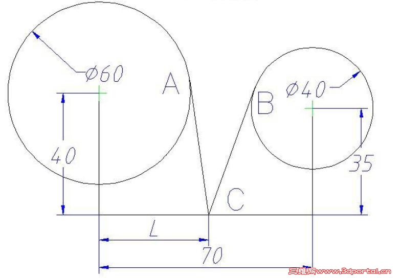

. j+ j9 N& Z0 y% C  y9 _3 KAC=BC,L未知,求上图作法。
" X2 M5 m% ~7 _3 n多谢。

条件不全吧?!
 楼主| 发表于 2011-9-14 15:06:06 | 显示全部楼层 来自: 中国重庆
$ K% r- [2 v! @; O$ u- x% Z
, R' x( d/ ]' u忘记说了,AC=BC。

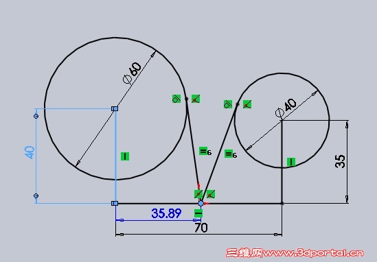

35.89不知道对吗?

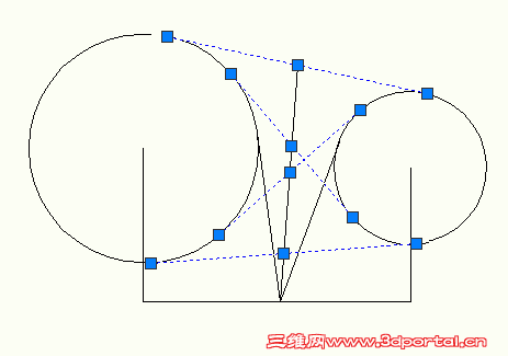

对两圆做任意两条公切线;在两公切线中点之间连线;所连之线与下方水平直线交点即为所求C点
