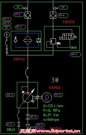

再看一个液压站原理图时,发现泄漏油口安装了一个球阀,图纸中12-3.
6 l  c/ p5 O: K6 ], G0 r7 ]3 q请各位大侠告诉一下这阀起什么作用?泄露有口不是要保持通畅吗,设置一球阀,万一不小心关闭了,不是要出大问题吗?

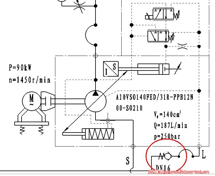

是防止更换泵时油从泄油管漏出.
! g" o' }$ R5 E2 y8 `- ]3 j/ f对于泵采用旁置式的泵站,一般泄油管从油箱盖上进油箱.高度差较大时,容易产生虹吸现象.
# {: Q+ N4 q0 B+ w" z2 f+ Z楼主的担心是有道理的.
; d2 g4 l) [4 E  Z% Q贴图是原装力士乐泵站的原理图,采用的是单向阀.

建议用单向阀最好,我司也加了球阀的

一般也有系统都是采用单向阀代替那个截止阀。
