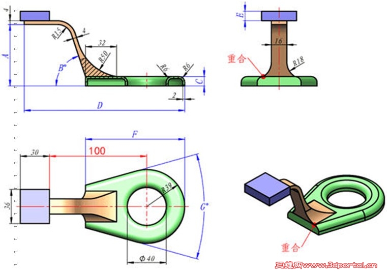

  之前与大家享了使用中望3D对全国三维CAD大赛赛题零件的造型方法,这一篇我们来介绍下如何使用中望3D软件求体积、重心和参数计算。当然我的方法肯定不是唯一的方法,大家可以尝试用中望3D这款三维CAD软件试一试,也可以用其他的三维CAD软件来求解。希望高手们多多切磋交流。
1 g9 s/ X  F5 B/ o, @9 k
6 o" e+ r9 ?# ~8 T; e) `
题目:
/ A8 {" J1 ?1 D3 i0 I
7、参照下图构建立体模型,为便于描述其中的形态关系,用三种颜色表示。其中绿色部分是壁厚为2的等壁厚形体。请问:" m  z3 B. a/ @. O# ]  W
1、- c' g$ X% h3 k% B5 a. j6 Q1 b
模型的体积是多少?
* V6 v! Y) P  I3 ~, b1 c4 m& T7 g2、  u+ ^- y4 l/ K) a' E3 [. |
假设模型按照前视图形态放置在水平平台上(即绿色区域的底部接触平台)。如果保障整个模型不倾倒,即整个模型的重心坐标在底面的投影落在绿色部分范围之内,红色尺寸所能达到的最大值是多少?
7 a9 J. |: q! B( O$ z- j6 H  U" T

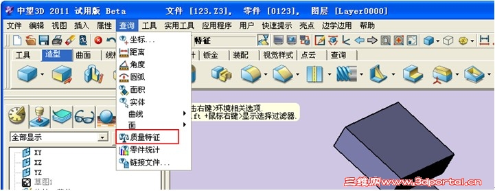

打开上一步绘制的实体文件,选择【查询】-【质量特性】如图1所示。
6 R. H2 e1 W, P, O9 m

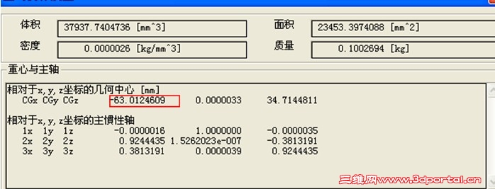

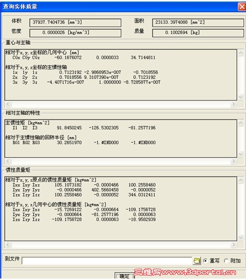

选择实体,单击确定,弹出如图2所示对话框。查得实体体积为37937.7,与答案数值相差小于1%。实体绘制正确。题目1完成。
& h  ?! r) m9 Y* @$ h6 [, w% a
2.jpg 2
6 b- m  ~# L% i+ i3 O
% A/ @# k& l! j; c0 w
6 Z9 ?; ^# q8 L. j. t
" z& C; I& `3 `
! z- L4 _& `8 c7 B- g5 F
根据图2查得,当前零件重心坐标为-60.17,0,34.71' y8 E" ]4 I% s8 z9 \% H0 h3 r
,根据图1-1得知坐标系原点到绿色部分最左端的距离为63。所以,只要重心落在X-63以内,零件均不会倾倒。

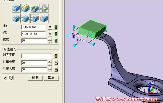

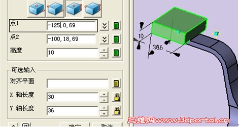

在管理器上选择六面体功能单击右键选择【重定义】命令,重新编辑六面体。如图3所示
$ p4 V: f0 c; |& r) p. d

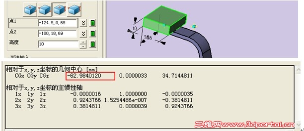

减小点1 X轴数值,输入-125,如图4所示。
* G, T( W* D4 a3 ?/ v, s8 i
3 l2 M0 B6 x' ^+ f4 y
+ ?% }& L/ D: o3 }, \
+ t+ F8 Y* \$ F: z2 E5 q
4.jpg 4
- a, c8 m: a$ O: s/ U$ h' E5 A
- w: u  m3 ]( @
5 ^# ~4 M6 O- |0 p
: U/ V* z: _0 [( W6 A5 x( x: U8 X
再次计算重心,测得重心坐标已经在绿色部分外,但已经相差不大。
8 I6 @+ P- ?. V! A9 q8 V  P
% J0 L$ \( {" X% @, U8 O
5.jpg 5
) Q% l. d. S) r- R
+ k7 b7 T$ u( |. H1 m
  N( C& e9 l# Q: U# z
依此方法继续调整六面体点1X坐标,精确到一位小数。最后得出X-124.9为最优尺寸。如图6所示。

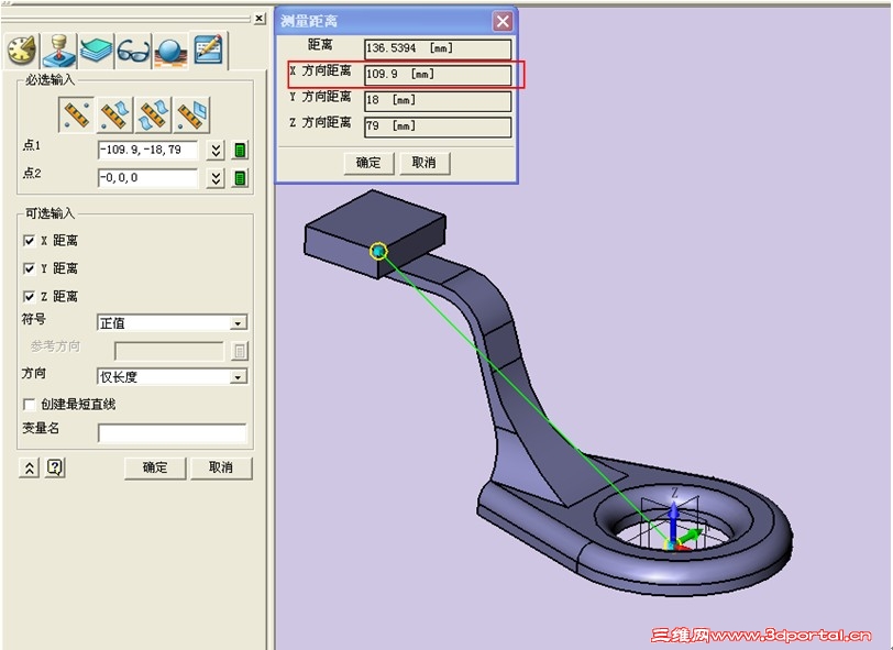

     使用【查询】-【距离】,在屏幕上单击鼠标右键,选择特征点,选择如图7所示两点,观察X方向距离为109.9,答案计算正确。题目2完成。
