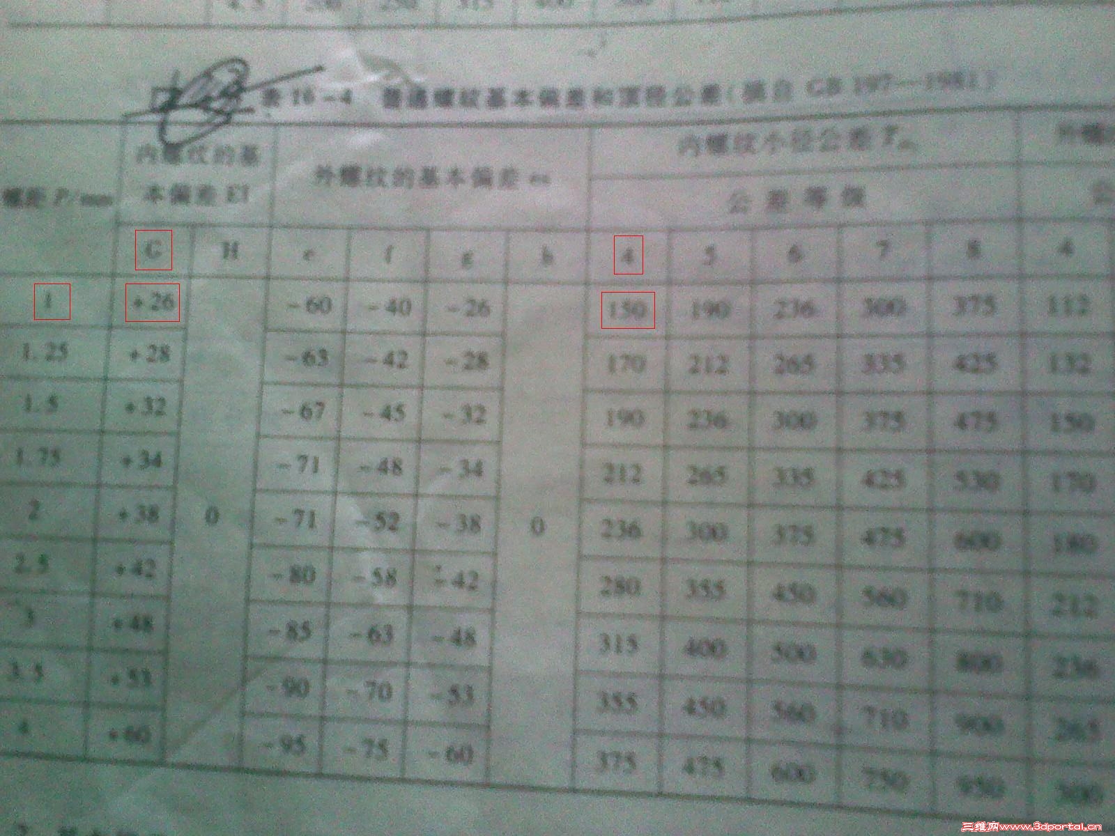

0 r- {8 H2 `+ W, N9 A6 z( m请各位老师看图:
+ k# s  r9 F& \2 E5 V& R8 p! p  |+ O2 e7 J9 I1 [( J% o
若螺距P=1 , 内螺纹的基本偏差EI G级 (+26um) ,内螺纹小径(精度取4级)公差为150um。4 r* M% J3 Y0 K- Y! {% ?' A
2 y, Q9 m# e2 A# Z2 ?9 K. B7 K
学生理解 内螺纹小径(底径公差)公差 为(不知道正确与否): , |; m! K% f, ?0 r* u5 x  H) ~5 q
, C6 S, Y; d: b8 ](上偏差 +0.150um )% }  b1 k. r: b/ p4 h6 m6 {1 U: v
+ {( J' g6 y7 ?, ?
(下偏差 +0.26um)
/ Q' \, C4 _; q) u0 w
& X6 [* s" {) b" Y9 o2 j请指教.....
发表于 2011-9-14 15:30:44 | 显示全部楼层 来自: 中国上海
不对,小径的下偏差为0.026mm,上偏差为(0.026+0.15)=0.176mm。
, }, ]2 y, l/ [9 F. W* d6 \0 v8 m' ~% O; v* m8 L
上偏差-下偏差=公差,这是基本公式。此处下偏差是基本偏差。

螺距P=1,内螺纹的基本偏差EI G级 (+26um) ,内螺纹小径(精度取4级):上偏差为+0.176mm,下偏差为+0.26mm;
5 |) y# h$ i- U螺距P=1,外螺纹的基本偏差es g级 (-26um) ,外螺纹大径(精度取4级):上偏差为-0.26mm,下偏差为-0.176mm。
