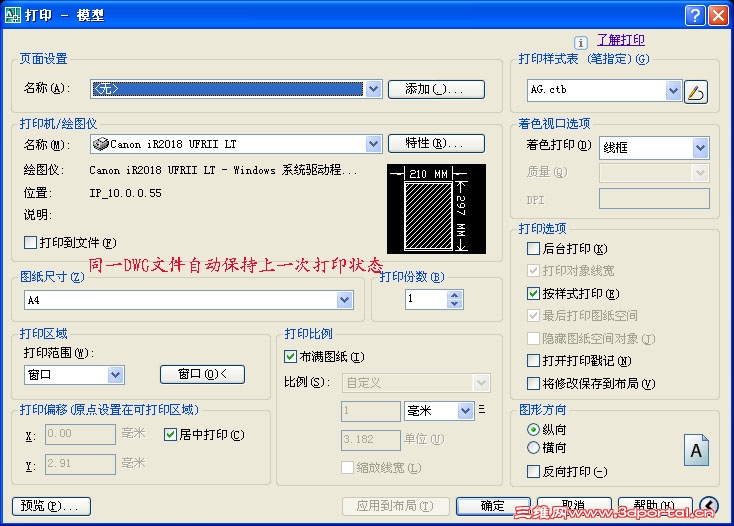

请教一下:8 K+ h0 b; M. O. w8 C" R" W
在一个DWG文件内有多张图纸,我原先打印时窗选能自动保持上一次打印的状态,如果打印机、纸张尺寸、样式不变只需选择打印窗口即可,(不用选择页面设置中上一次打印),现在却不行了,不知这个功能是怎么设置的,有谁知道吗?

在你上传的图片上有一个"将修改保存到布局"复选框,选中它试试.

在“文件”-“页面设置管理器”里面先进行设置好。

那个复选框(将修改保存到布局)不能保持,是怎么回事?   第二次打印复选框又取消了!- {8 h- k; P* i- `. H! J

打一次,第二次就行 ,可能重装了的原因吧
