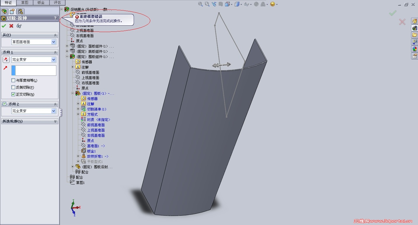

[求助] 帮忙看看这个切除为什么不行
发表于 2011-9-14 16:45:37 | 显示全部楼层 |阅读模式 来自: 中国广东东莞
http://img165.poco.cn/mypoco/myphoto/20110914/16/5672364220110914163950080.jpg

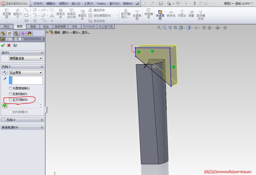

本帖最后由 hongwei_1987jp 于 2011-9-14 20:11 编辑 8 [" i8 i- v8 Y6 k
% E+ I' `* q1 g/ b
打开零件,去掉正交& s# H0 h  l' e5 s- R
2 {% E; S2 w7 i7 f
0 w5 k' l5 P: N/ T8 @( P 捕获.JPG    捕获.JPG
 楼主| 发表于 2011-9-15 11:00:22 | 显示全部楼层 来自: 中国广东东莞
我昨天在装配体里去掉正交切除一样的提示,今天打开单独的零件,去掉正交,切除居然正常
