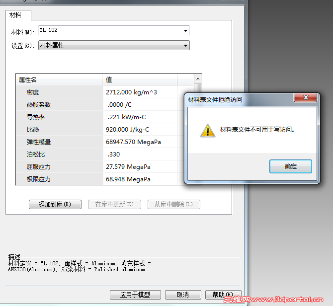

; {! B1 M/ ^3 iST4材料表无法添加材料8 q: R8 o. u8 Z0 M6 l

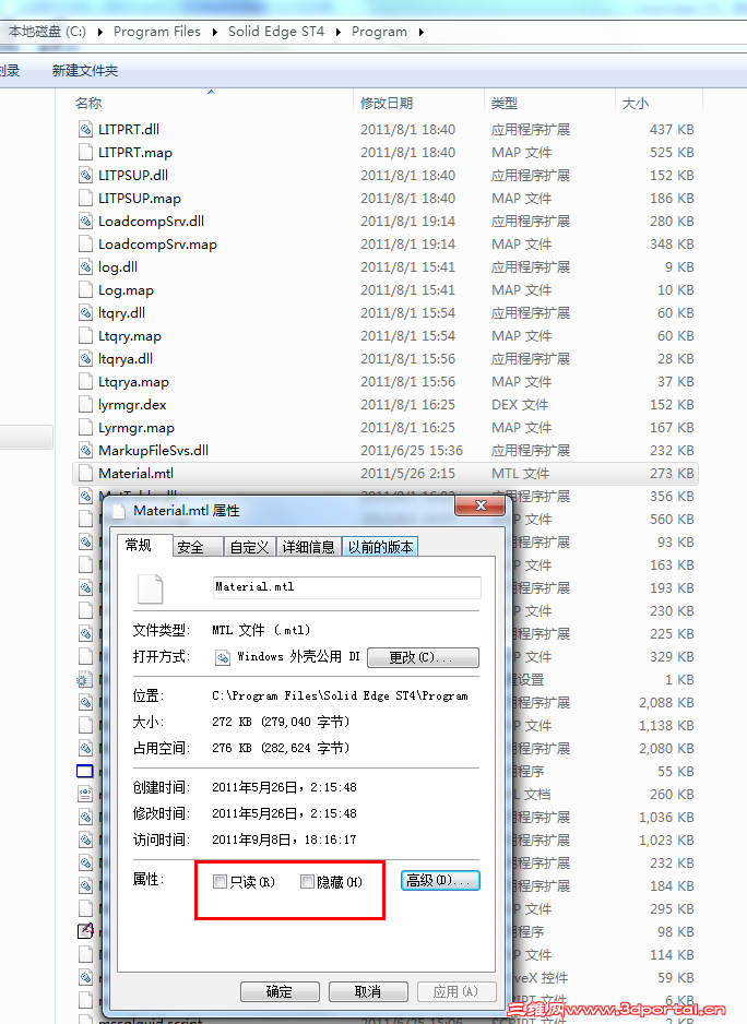

想往材料表里添加材料时,弹出对话框。无法理解,在路径下找到该文件,文件是完全可控的,没有什么只读之类的保护设置。
) q' {4 F( F, x& }2 V- ?* @7 ?' E系统是32位WIN7SP1。有碰到同样问题的朋友没有?+ E0 {. k- a% l
, c/ y( S! C$ z5 C: `  K4 o* E% s8 N$ }2 v/ E& S9 K
文件属性里看,也没有设置为“只读”。

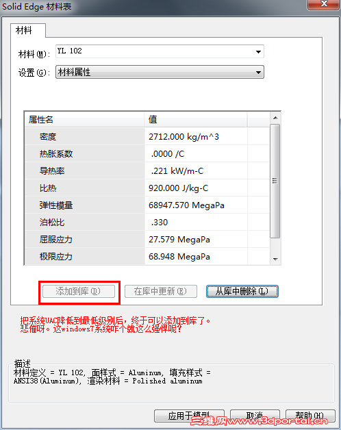

有图有真相。
