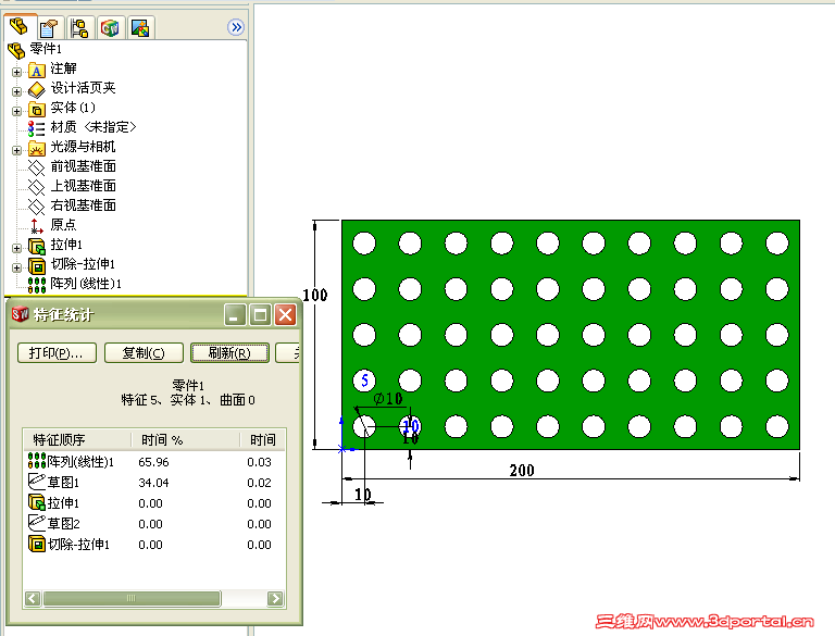

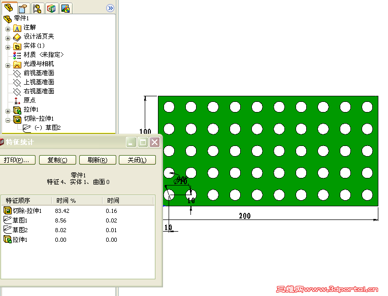

先阵列草图再拉伸省资源,还是先拉伸再阵列省资源呢?

发表于 2011-9-14 20:07:20 | 显示全部楼层 来自: 中国陕西西安
一般都是先拉伸再阵列吧!
发表于 2011-9-14 20:56:40 | 显示全部楼层 来自: 中国广东东莞
应该是先拉伸再阵列好些。这个问题从表面上好像是一样的,但是如果你的草图要更改那就先拉伸再阵列好多了!
chenjun520601 + 2 技术讨论
发表于 2011-9-14 22:00:12 | 显示全部楼层 来自: 中国山东威海
还是先拉伸,再阵列好,便于修改
发表于 2011-9-14 22:13:46 | 显示全部楼层 来自: 中国广东深圳
肯定 草图越简单越好....
发表于 2011-9-14 22:23:18 | 显示全部楼层 来自: 中国安徽滁州
个人建议是先拉伸再陈列,这样需修改特征时,只需修改一个草图OK了,
发表于 2011-9-15 11:11:40 | 显示全部楼层 来自: 中国江苏苏州
肯定 草图越简单越好....
: g4 e8 S1 q- Y4 Q7 E9 W! fbensoon 发表于 2011-9-14 22:13 http://www.3dportal.cn/discuz/images/common/back.gif
5 N5 H! Z6 G9 q, M2 `) F
" w3 H% \, K5 ^3 n* `SW的草图最耗费系统资源

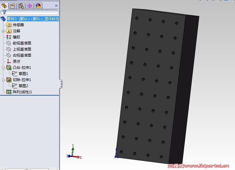

  [% |( _# L3 X* h按楼主的意思 你第二张图是不是贴错了,  应该只需要一个拉伸动作吧....
 楼主| 发表于 2011-9-15 21:10:34 | 显示全部楼层 来自: 中国重庆
不懂的啥理论,对不一下!8 N# l: L( @' X+ ]. s% @$ f
网前半点 发表于 2011-9-15 11:50 http://www.3dportal.cn/discuz/images/common/back.gif
我指的是占用的系统资源,不是绘制所花时间
