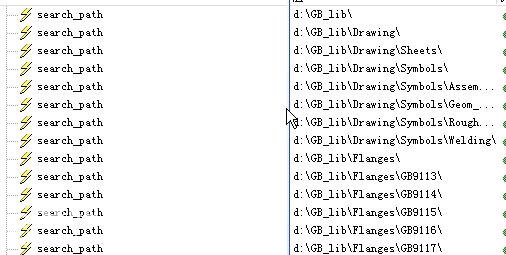

国标库安装在任意盘〉在config中设置search_pach为安装路径

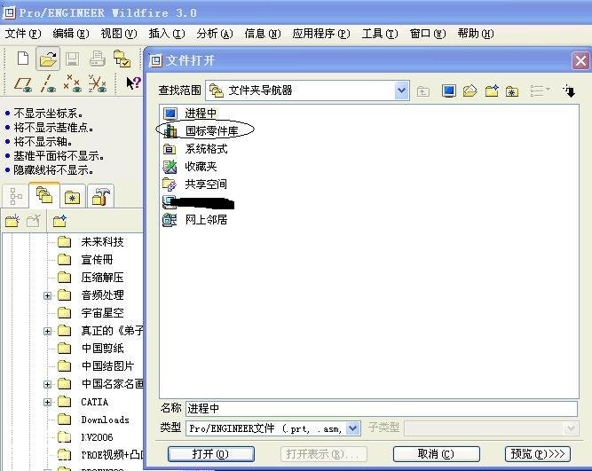

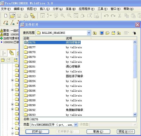

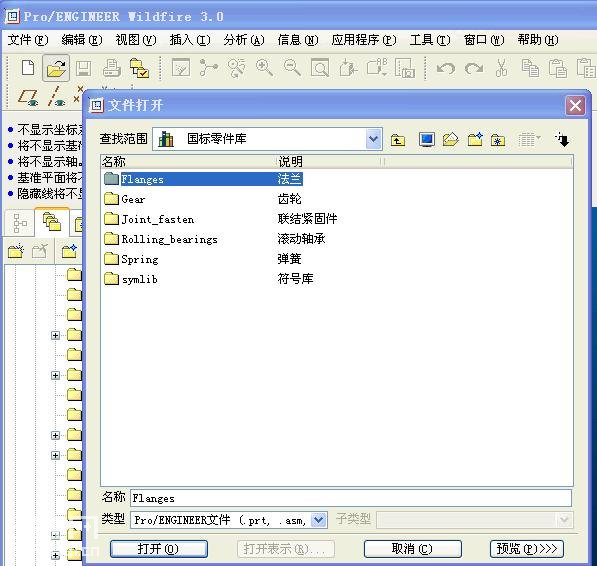

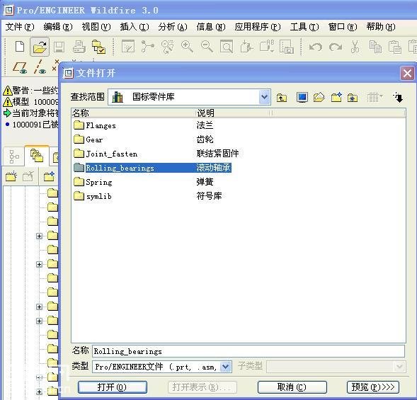

A>>>>把你下到的的GBLib解压到你的各种Pro/ENGINNER库文件所在的目录6 b7 z* {" S) F# y
! M) |0 W7 |5 e5 k6 n. h5 n1 n- j以各种Pro/ENGINNER库文件所在的目录E:\ProLibs下为例,则解到E:\ProLibs目录
3 R4 n: x1 O+ x/ {0 u% X! I
2 O: k$ w" n/ s3 M' XE:\ProLibs. C2 u( y  E0 _: S  H" ^; \
  |_GBLib             (GBLib Directory)
/ z& H- R, f0 r4 Z  D- K  |_ProLibs.MNU       (总库的MNU文件,你可以改总库的目录名为其它,则此MNU主文件名要改为相同的)
# s" S; O, T8 v$ X( {  |_pbc.exe           Catlog文件生成器+ j0 d) a0 Q& ]3 C
  |_GB库使用方法.TXT  你现在看的文件就是它!( j: x3 C7 l0 H4 I+ S8 @; x4 G2 d
" P" L* K  v& p# S9 ^0 R6 o  |
如果你各种Pro/ENGINNER库文件所在的目录不在E:\ProLibs,则改名ProLibs.MNU成相应的*.MNU,改变了GBLib目录名的话,则要编辑E:\ProLibs\ProLibs.MNU相应改变。. l% {; A9 y! E; U7 x5 |
1 S3 P( e6 G3 C/ D" G
/ S7 z: X8 c8 T& N2 M5 b! S+ u& m. O8 P8 W1 j) A$ N9 H
B>>>>设定CONFIG.PRO:0 E! A4 c: R, |4 d, D& t4 Z
! d* H' q) N/ x6 Q9 dpro_library_dir E:\ProLibs\
6 y, x( r3 `; J* m% ^pro_catalog_dir E:\ProLibs\5 [9 v* m( T+ N6 y& Q0 m0 j; ~
save_objects changed# q5 z2 O7 U) t' {2 M0 Y
!上面保证能正确找库和catalog文件的位置,并设定不改不往库中存新版本
* y( B. v( S. n0 w) H0 L& J( k1 Z, p3 o+ H/ u
  p5 N/ s# E0 H. @, ~9 y
0 S: l0 L6 s" w% B7 [4 Z( O
C>>>>我们不用search path那种原始的过时的方法来保证Pro/E装配或其它情形下用过的库中的文件后,下次PROE打开这些装配时它还能正确找到和检索出库中的文件(想想就要ft,一个一个目录去写serach path,要我的命啊!),我们用Catalog文件:
, X* [% I' i4 q5 U2 \( t( e  F0 N5 i& i) {" `
4 E) N6 d1 v+ T' B/ R$ i
现在来建cataglog文件:! z1 K( J, [. t3 c5 f- S( E
设定系统环境变量(同设LANG=Chinese_CN方法一样)
; O; k# ]/ b/ W. Z" f6 j7 U( o  ~4 ]( J, S
PRO_LIBRARY_DIR=e:\ProLibs
, P& f9 X/ @+ w; u4 I) Z, @: r5 D$ ?0 u/ J* m- U# ?& m" b+ {; X+ e
DOS CMD行set pro看一下PRO_LIBRARY_DIR变量有没有,没有看到的话重启动或手工加啊:+ Z% r1 t8 l9 T; m
c:\>set PRO_LIBRARY_DIR=e:\ProLibs
4 ]# ~- e, g) r3 A& D& ^- W
) s! x9 i  l. s2 I" k+ V1 _再运行E:\ProLibs\pbc.exe/ E( r5 Q9 ^/ p. x5 O
就会生成E:\ProLibs\prolibs.ctg.1这个catlog文件。9 ?  y% ^4 m0 A* ^: _- `& O% R% W7 G
4 @, A8 z. F$ Y8 w  w0 [$ L
上面这一步一定要做啊,否则又没设search path,又没catalog文件,装配中用过后关掉PROE下次再打开就会找不到文件!
% j) Q# @/ K, [! [6 Q
/ W; X; h  k! c& P" r$ n* L! ^; X至此GBLIB完全挂上,可放心在PROE中Open它,装配和使它。% D# P  }6 `  s( I7 J; x" g
