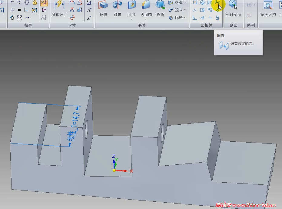

Solid EdgeST4新增功能-面相关-偏置
3 N( ]- @; d) o+ Y) c' |6 ~4 e6 E0 ]3 t9 L
在ST4中,“相关”命令用户界面已更改。“移动”命令条上不再提供“相关”命令。在名为“面相关”的功能区上有一个新组。“面相关”组包含所有面关系命令。每个面关系命令都有其自己的命令条。
, t$ O* u' k/ |( o5 t4 m- w$ \/ {. ^新增加的“偏置”关系,. Q* F* R9 W4 C; P, U
注意,指定这“偏置”关系的两个面必须是反向的,同向的不行。7 K& s0 x, c, ^( [8 M! _
5 A/ f7 |8 p# {+ [6 p( V2 t% i 面相关-偏置.png

这个偏置其实就是把反向的两个面之间的距离。
