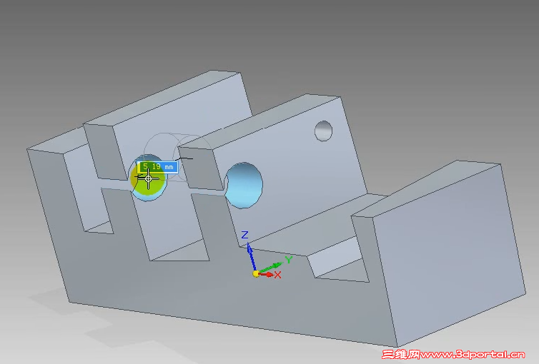

Solid EdgeST4面相关-同轴
. G' O* L: Q& t3 A
( t! y- W- m  X3 @# i) t) [) R4 r% ?6 a3 @
软件帮助中内容:4 M/ ^" |3 x7 t; E/ I4 q
$ P5 h% Q- v4 L$ `% x修改一个或多个选定面的位置和方向,从而使它们与零件上的某个目标面有同心关系。可使用命令条上的选项来指定要使选定面与目标面几何相关的方式。
4 P# M: v" N, Q, [: r使种子面 (A) 与目标面 (B) 同心。
: k* N/ Y8 s# F, i
6 w2 E) c+ ^$ Z+ O. i. Q7 H默认情况下,同心关系会持续存在。在命令中时可以关闭持久选项。, B; g' D! b8 k/ x7 f: c. C# L( Z
可以首先选择同心命令,然后选择种子面和目标面。
% f9 u9 Y, K6 t5 A也可以先创建种子选择集,然后选择同心命令。再选择目标面。/ S+ U" }, E( e) c7 J# n
; h5 ?8 x, Z4 `$ \! `6 ?* |) B
