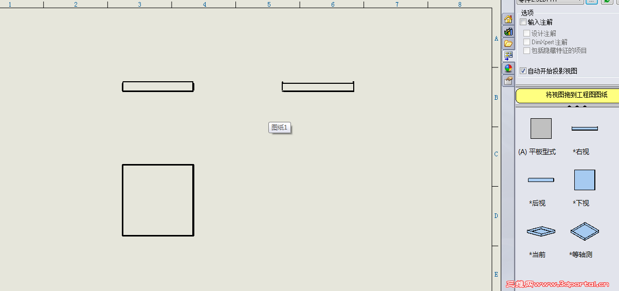

[求助] 请教关于钣金展开的问题
发表于 2011-9-14 23:11:31 | 显示全部楼层 |阅读模式 来自: 中国上海
本帖最后由 wenmk123 于 2011-9-18 00:01 编辑 # P# g3 Q! _3 E% w* v0 `5 _; L/ K
4 L, u; j4 X8 ?; t& e有关于钣金的两个问题想请教一下钣金高手,一是我工程中没有展开图,在论坛里搜了很多的办法,但是没有解决问题!二是钣金展开后没有尺寸,两个问题如下图:
' R' Y( u+ h# @( W! S1 j& l; D7 J. P9 g/ V- \. [
图1    QQ截图20110914225454.png / ]  w& V' {" Y0 o1 D, G
  H; T* T/ Q7 I4 a
  S' @) ^: ^& H图2 QQ截图20110914231021.png ; ]9 b  `2 T3 |8 _3 {2 z
& p! C* Q% V* x4 N7 u1 C文件:2011版本: 工程图.rar (53.84 KB, 下载次数: 3)

发表于 2011-9-15 21:20:43 | 显示全部楼层 来自: 日本
这个问题在测试SW2012的提供报告中,官方也得到确认,确实有这个BUG,没有平板图。8 I) b7 s; {) [7 n# [9 z2 U4 @
希望在2012的正式版中得到解决

 楼主| 发表于 2011-9-16 14:38:50 | 显示全部楼层 来自: 中国香港
我应该设置的我全设置了,但是还是没有用,在模型展开图中,应该有材料尺寸的,是灰色,但是我没有,不知道为什么?
发表于 2011-9-16 21:36:14 | 显示全部楼层 来自: 日本
8# wenmk123 ! y& L& y5 T% t
' v  e0 ~/ K- L4 }  L; B% g5 H+ v6 f
删掉一个折弯,更新一下,重新出工程图,不要用已经有同名的那个工程图,就可以有平板图,试一下看看,把你的源文件发上来看看

发表于 2011-9-17 09:42:58 | 显示全部楼层 来自: 中国江苏徐州
尺寸要自己标的,或者在属性里选择自动标注尺寸的
发表于 2011-9-17 13:41:29 | 显示全部楼层 来自: 中国辽宁沈阳
1,尺寸自己标2, 添加视图选着平板模式就进去了!

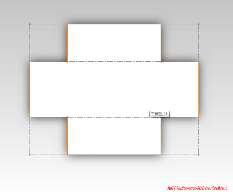

 楼主| 发表于 2011-9-18 02:06:50 | 显示全部楼层 来自: 中国浙江嘉兴
8 X5 y8 ]$ }6 ~4 Y+ @# n$ p* [
' K" z$ J5 d& B1 Q3 ^工程图中展开问题已经解决,是我自己做的模板有问题,现在换了一个模板有展开图,但是不知是什么原因。另一个是在模型中展开应该有材料最大的尺寸出现,一直没有。如图:
