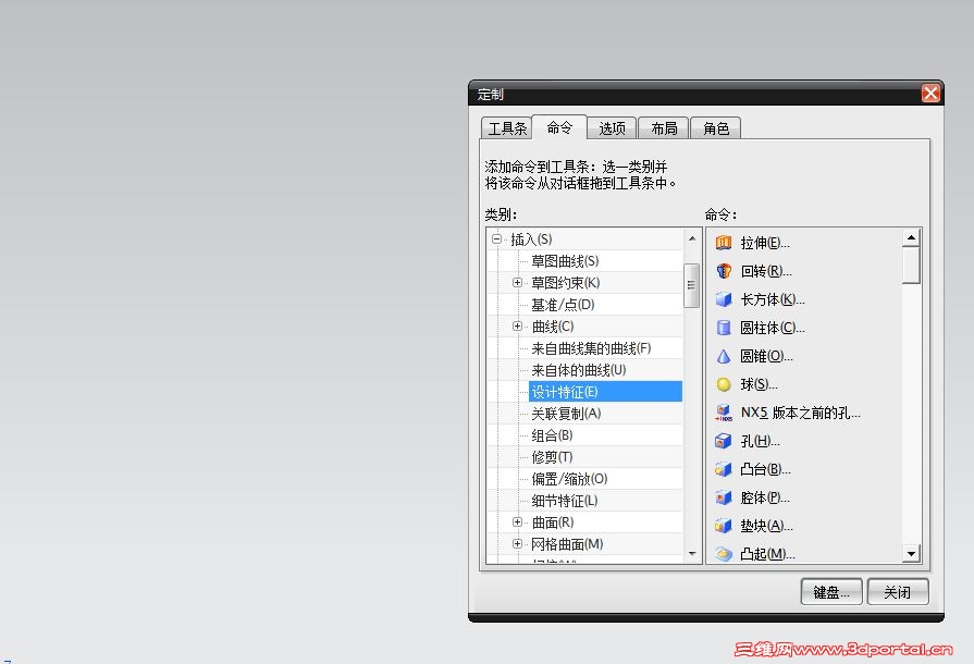

我在论坛上下的nx8 32位的程序安装后找不到圆柱体,圆锥体等命令,不知道是程序问题,还是我没找对?各位同学有没有这样的问题?

这怎么可能呢?首先要保证你的角色为具有“完整菜单功能的高级角色”,你可以从插入菜单下的设计特征中找到此命令;也可以通过定制菜单中的“命令”标签,在“插入--设计特征”选项下将此命令拖入工具条;最不济你可以使用命令查找器搜索此命令;8.0在默认下未将此命令列入工具条,自己可以想办法做出来就是了。

谢谢你,我已通过使用命令查找器搜索添加到工具栏和菜单了
