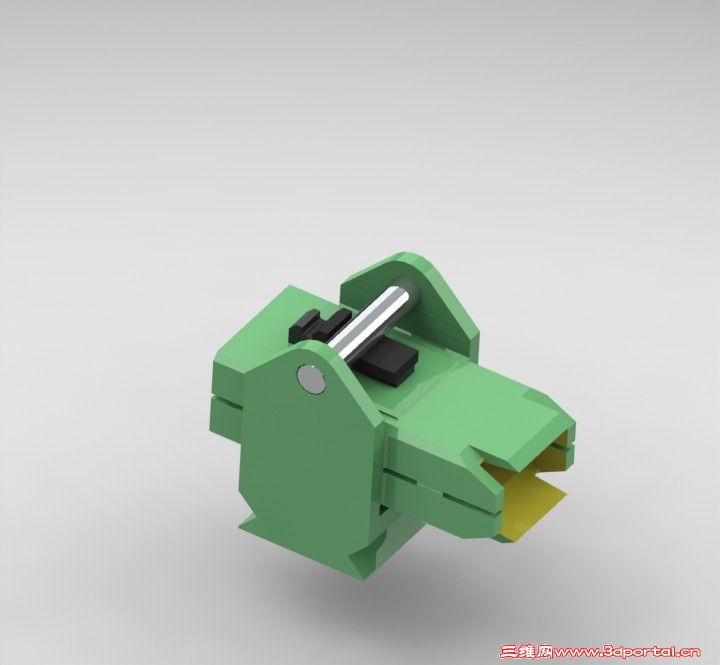

[求助] 怎样让反射在下面,而不是后面

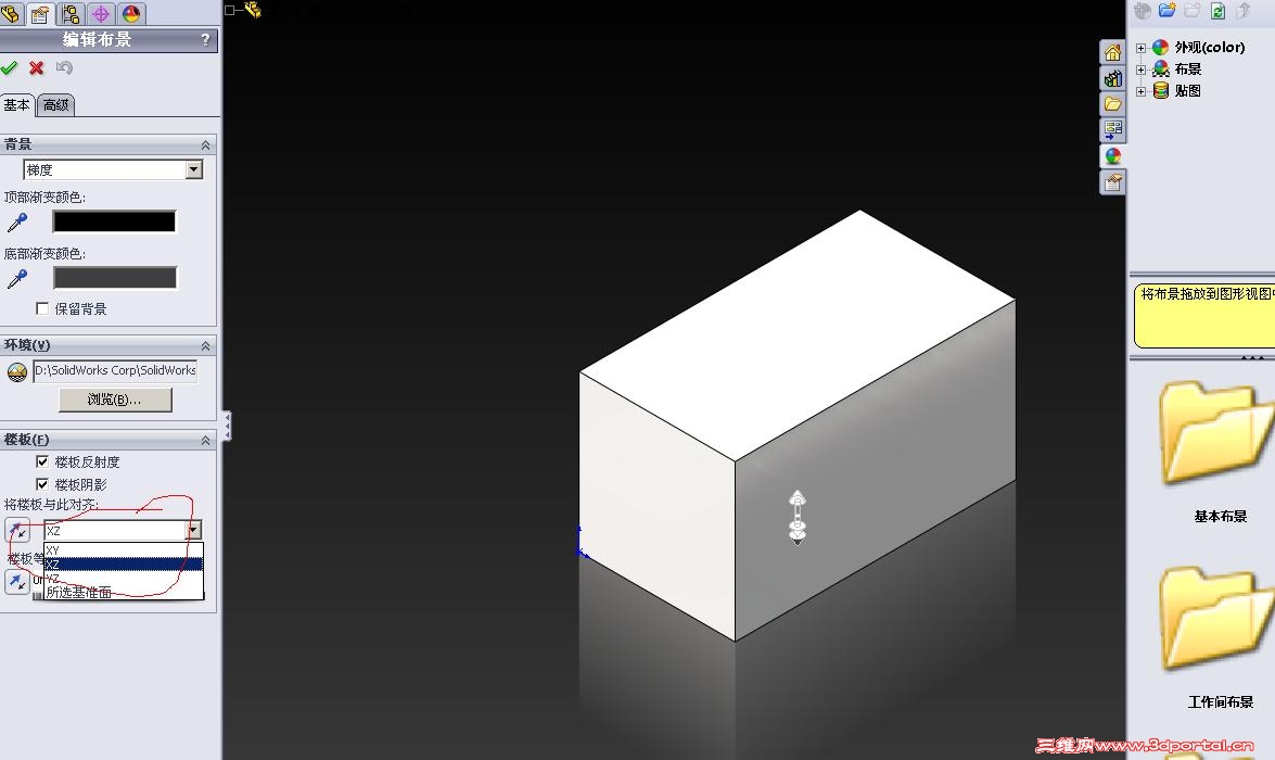

这和你选的面有关
8 a+ R6 K% Y; G( U好像更改不了,只能改你作图的平面。
发表于 2011-9-15 10:19:22 | 显示全部楼层 来自: 中国北京
: M/ ?" u/ r  M给你张图就应该能明白了!
chenjun520601 + 3 技术讨论

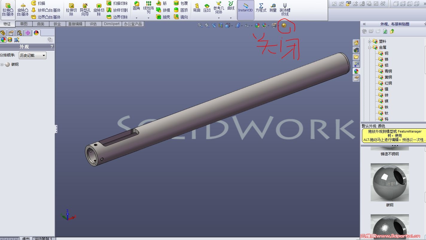

 楼主| 发表于 2011-9-15 10:33:34 | 显示全部楼层 来自: 中国江苏泰州

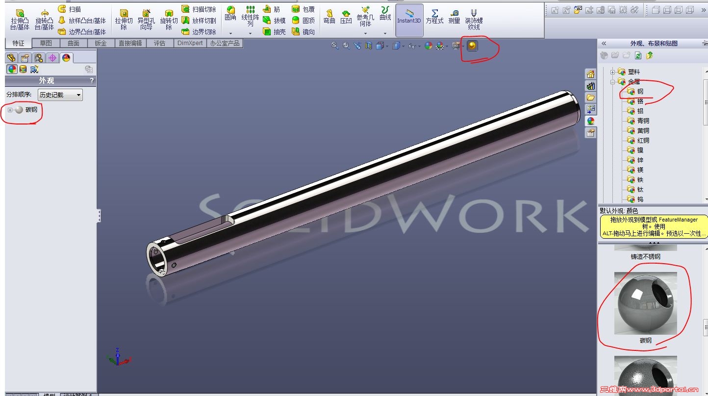

我的这个轴(钢)看起来还没有模型里真实,请问怎么设置
+ M# C  I5 c& P# c: r. T# r0 ~下图为模型空间里

发表于 2011-9-15 11:34:08 | 显示全部楼层 来自: 日本
6# ZHYJ96
* Q" n  U' D! u2 ?8 P  S
. Z6 K6 V9 A" ^7 m: J. n/ D这个效果,是否合适?
* c$ q/ N% y! j3 ]: m0 r% d- |3 I5 b5 L0 j

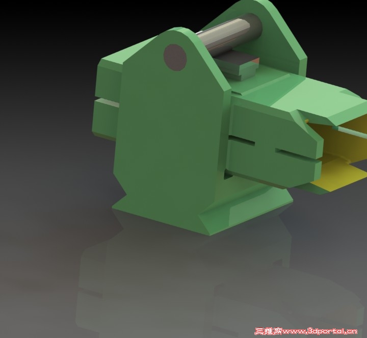

 楼主| 发表于 2011-9-15 14:13:50 | 显示全部楼层 来自: 中国江苏泰州
6# ZHYJ96
! i) `2 b' L% s* M
7 h8 J, V) O* K- u' R这个效果,是否合适?
0 ^8 ~( u* G4 [) N
" }5 d/ z" y. E8 F9 E19406505 {5 O2 y, v: D* p- ?+ H
hongwei_1987jp 发表于 2011-9-15 11:34 http://www.3dportal.cn/discuz/images/common/back.gif
5 H! A. K6 \! \很好,你是怎么设置的?

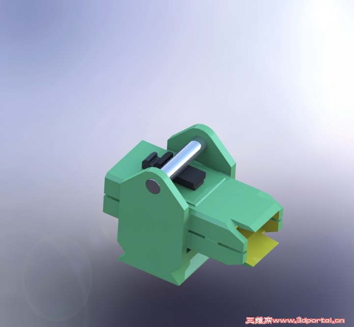

 楼主| 发表于 2011-9-15 14:35:09 | 显示全部楼层 来自: 中国江苏泰州

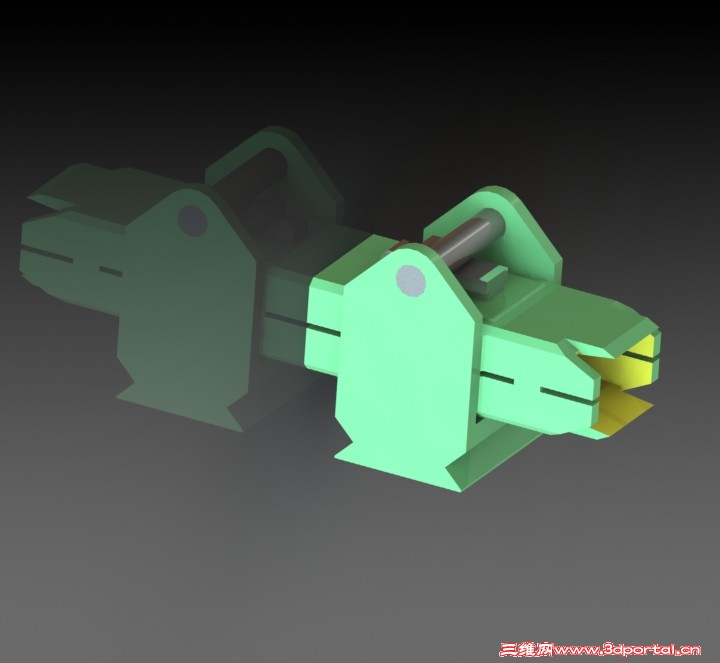

屋顶灯箱工作间哪个更好4 P; b, K/ X6 W# f7 S* q
- L8 A. ]* H. \+ V上图是屋顶( k4 h  `& \* P1 J4 O/ o) H
下图是灯箱工作间' d# P* b2 f) w) p
. q9 W* G- U: b7 E  p
发表于 2011-9-15 14:48:29 | 显示全部楼层 来自: 中国江苏扬州
10# ZHYJ96
9 R7 R2 t# b: A# ?; q个人感觉是上图屋顶效果比较好,看上去质感好
 楼主| 发表于 2011-9-15 15:29:24 | 显示全部楼层 来自: 中国江苏泰州
0 b4 W+ z0 t. I& |5 c2 z& ?% _; Y# a' O0 W

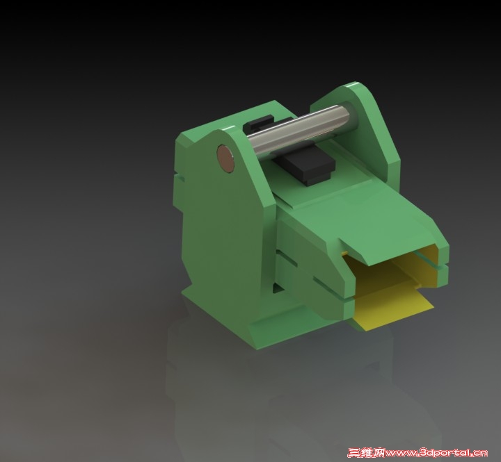

我自定义的:黑夜里的暖光灯 怎么样啊
: Z- r1 L5 H5 ]1 _; {8 R( P6 \ 1.JPG

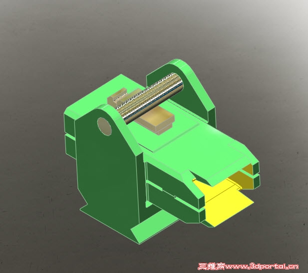

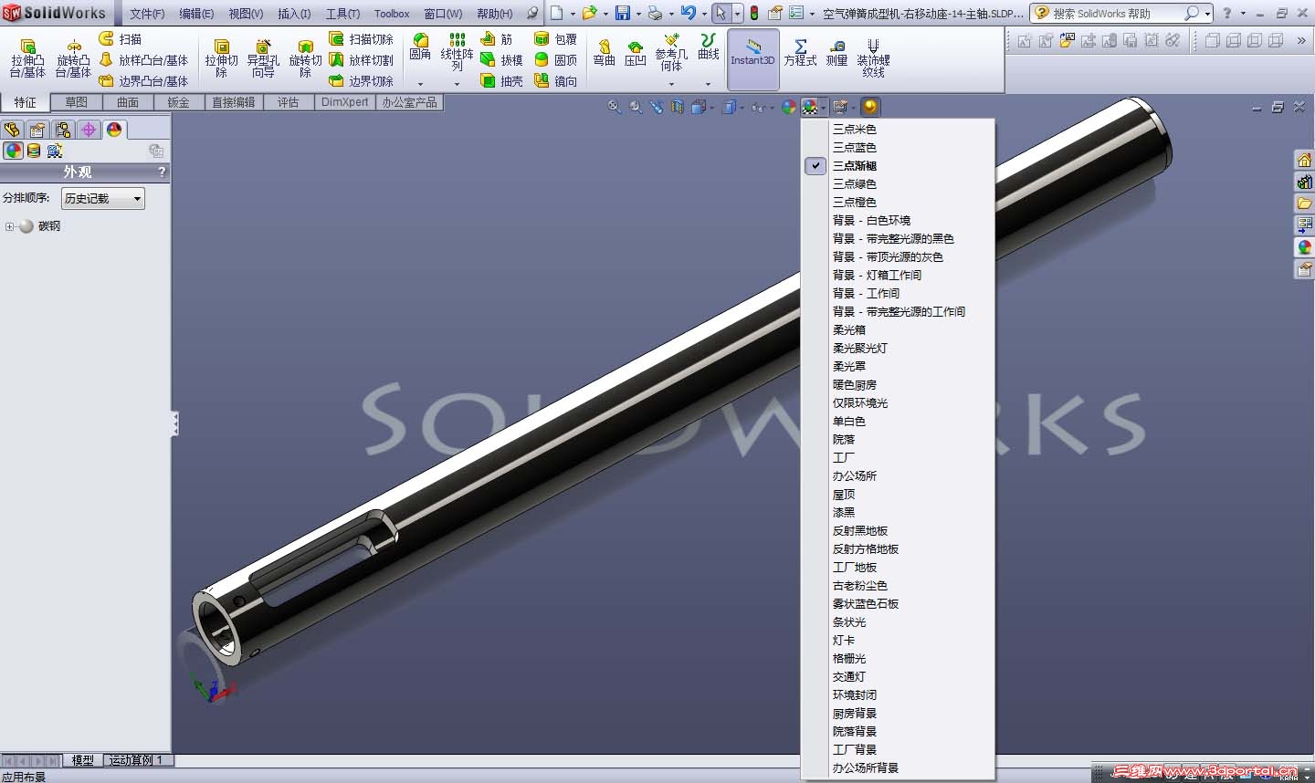

发表于 2011-9-15 20:04:57 | 显示全部楼层 来自: 日本
本帖最后由 hongwei_1987jp 于 2011-9-15 20:13 编辑 & K7 D; Y2 m6 o( ~
  L0 X- t& q( J8 Z: l  W  t* M
12# ZHYJ96
& j! e/ q; v2 Z0 Y4 a' k% ?+ @# \  _0 W) U% F
主要是要开启RealBiew,才有更好的效果。1 |: {7 }+ ?- g0 b
0 b- O  o7 o% Y: U2 S
材质逼真效果,选择自己喜欢的材质。) m5 N# e% g- n3 _( N4 Y5 K7 x
3 K$ ?  C: p6 G' {* c 捕获.JPG
4 |+ F* h+ \: S4 `: @& P1 g5 P$ F  @8 |3 r3 O$ L
8 l& q9 G$ a  [9 J- a
) K5 g! C4 W" |' C1 V/ S
关闭RealBiew  c0 ~4 l$ j+ p9 |, Q
2 K+ p! a: [/ G' ?( j$ S
捕获.JPG $ z: {- _# O7 A) g
+ p4 h2 u( X) v! t  q  c
& p4 l8 }4 n: K; Y# y6 F灯光效果可以修改一下
- ]) d( P! M' j" H9 n# X2 O: U% [& R# A
