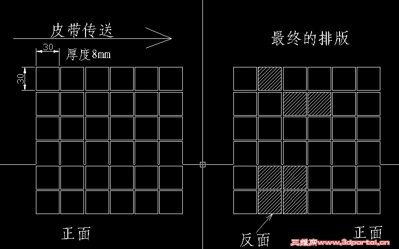

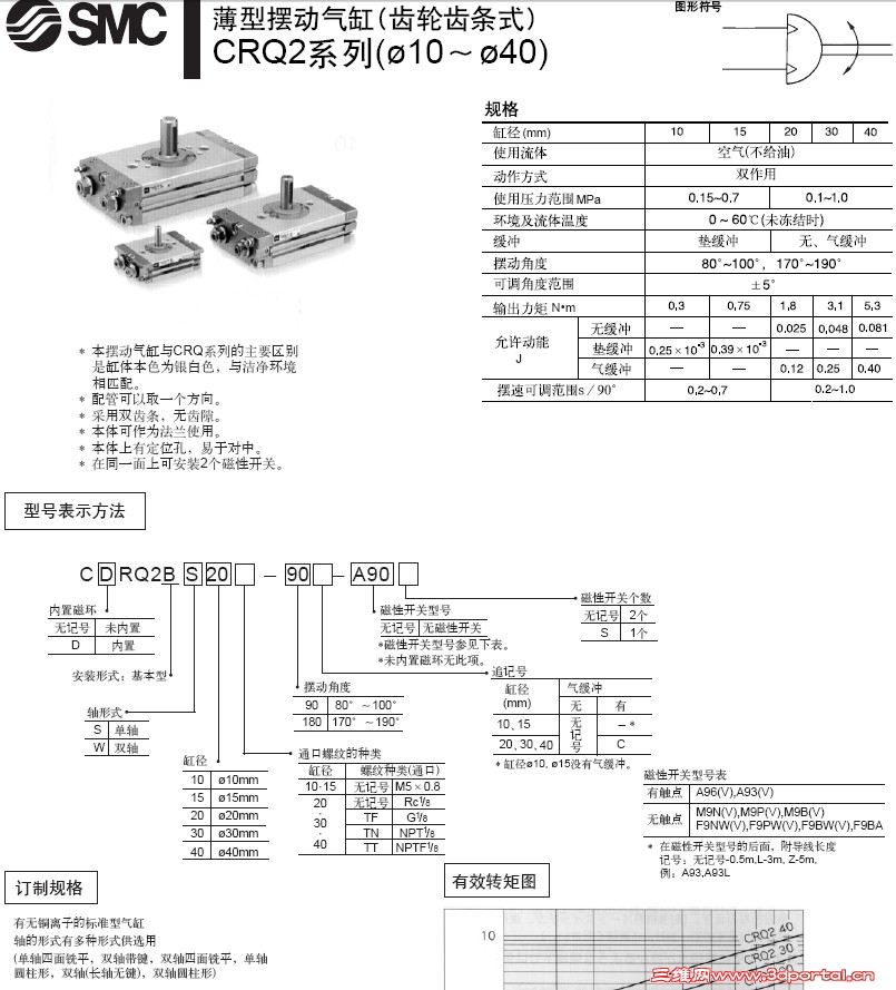

9999999999.jpg 如图一个结构,要求皮带传送,经过翻转后其中有一部分翻转180,请问各位有没有什么好的建议

实在是没有明白您是要实现什么功能呀^_^

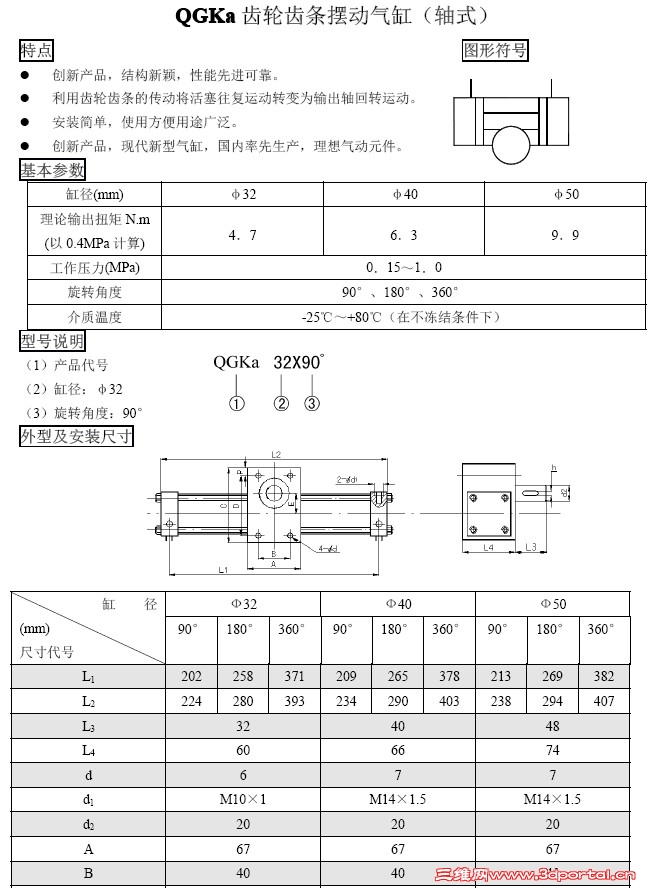

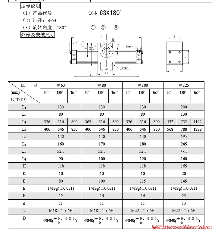

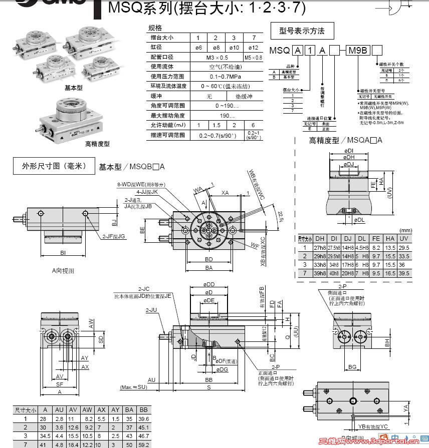

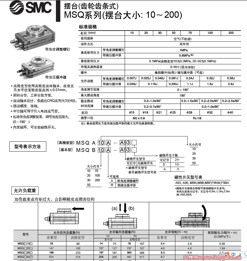

市场上翻转结构180度的标准器具很多,原则上买现成的器具进行配套设计你要回转的工件,达到设计意图.下面 MSQ齿轮齿条摇摆汽缸.jpg 我给你一点启示资料.
