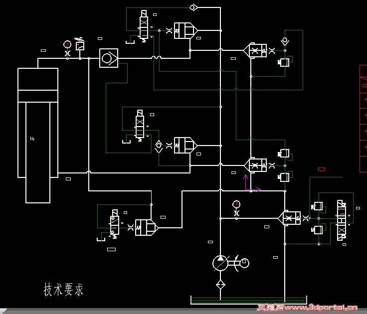

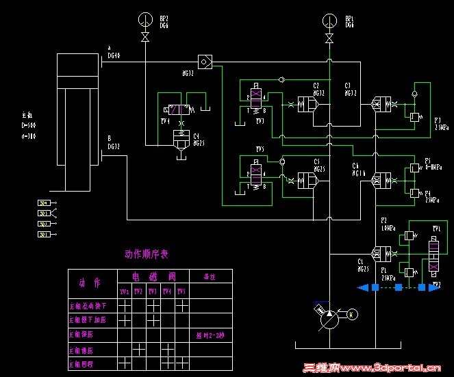

这是两张什么图呀……0 F# M% |: g& H9 l, I2 _
两张图有什么区别……

梭阀控制有区别吧

发表于 2011-9-17 13:32:34 | 显示全部楼层 来自: 中国广东深圳
本帖最后由 厚积薄发 于 2011-9-17 13:41 编辑 0 L( p- i- d0 d& N# Y" d5 M) g
/ s; c# r' v( C# T* Y梭阀连接方式不一样,但是作用好像是一样的(控制插装阀的开启与闭合)。其它的地方没看出差别。
发表于 2011-9-19 11:03:38 | 显示全部楼层 来自: 中国江苏徐州
有油缸上升的快速动作能力。
发表于 2011-9-19 12:58:55 | 显示全部楼层 来自: 中国广东深圳
有油缸上升的快速动作能力。8 z& t3 h8 g( X, k. v6 F
pat 发表于 2011-9-19 11:03 http://www.3dportal.cn/discuz/images/common/back.gif
& a* p1 A9 ]" l7 ?能否详细说明两图油缸上升动作的区别。谢谢。
发表于 2011-9-19 13:24:36 | 显示全部楼层 来自: 中国湖北武汉
两个都有差动快速下降的功能啊?快速上升?

# x5 e9 @/ H4 Y6 b梭阀连接不一样,功能有些差异:如果油缸垂直安装,下图电磁阀得电后,可视为单向阀。上图电磁阀得电后,阀芯始终开启。
